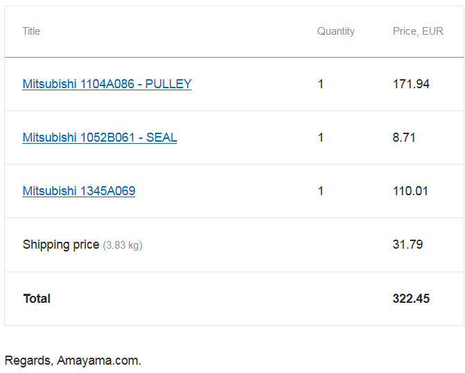

Zbieram informacje i pomału wyłaniają się wnioski.
ASO chce szalone 450 euro za samo kółko. :shock:
Amayama proponuje 322 za wszystko:
Uwzględniając cło i VAT chyba się da zmieścić w 4 stówkach.
Pozdr,
jou

Wysłany: 12-02-2021, 22:50
Brałem z amayamy wyszło ok

Wysłany: 22-08-2021, 21:44
wszystko jest ok a zrobiłem chyba 70tys km
