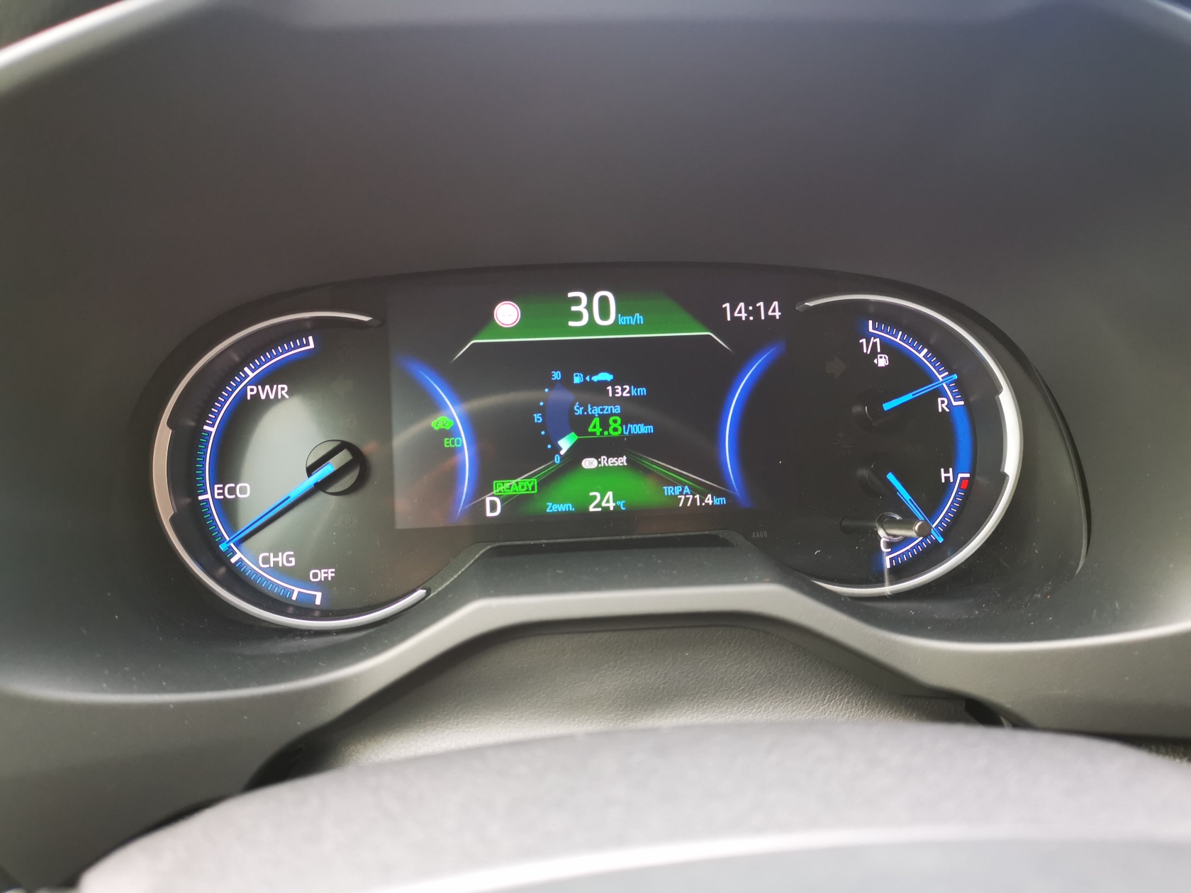

sampler napisał/a:
Jadąc do/z wakacji mijałem sporo wlekacych się Rav4. U mnie spalanie wyszło jak zwykle 6.3l. Brakuje 8 biegowego automatu. Ciekawe jest to Twoje spalanie bo czytalem że Rawka na autostradzie może wziąć nawet 14l/100
Raz jechałem do Łodzi z kpl pasażerów 130 tempomat, wyszło 6,4, że więc nie wiem jak trzeba jechać aby było 14, że może do odcinki. Kolega ma taki sam model i ciężką nogę, że cały czas po 160 śmiga i ma średnią 8,6.

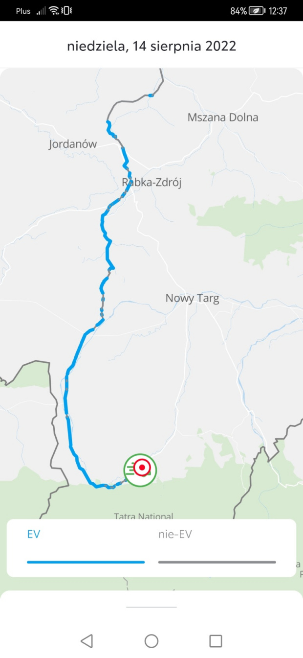

Wysłany: 15-08-2022, 22:50
Mały Up

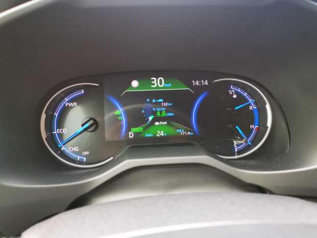

Kilka fotek z weekendu... Auto ogólnie mówiąc spisuje sie rewelacyjnie. Przebieg obecny prawie 9000 km. Kilka fotek z gorskich terenów, gdzie ostatnio udało się z Zakopanego dojechać do Rabki Zdrój na samym prądzie prawie 😉
Wynik z całej trasy jadąc przepisowo.

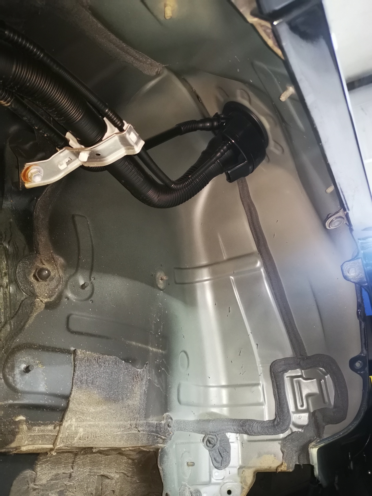

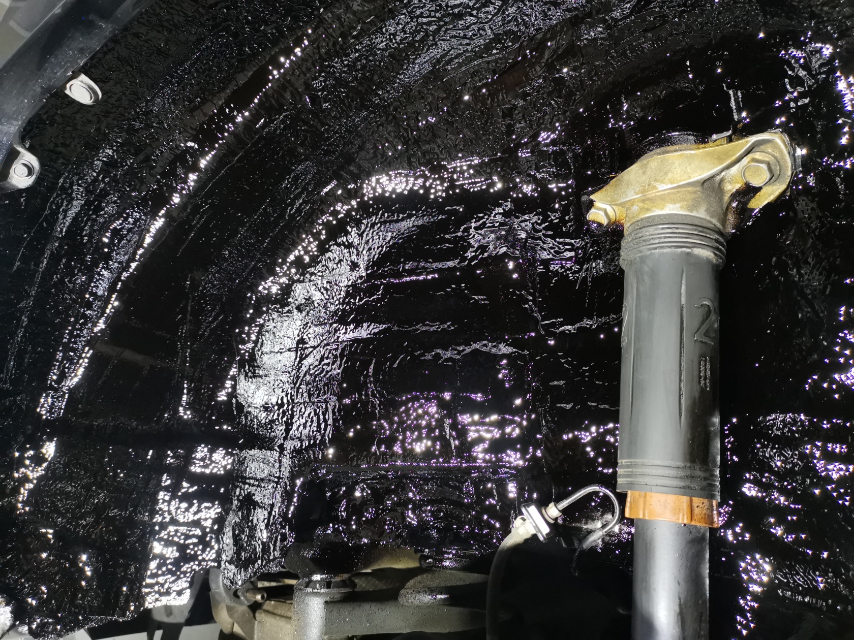

Mały up;

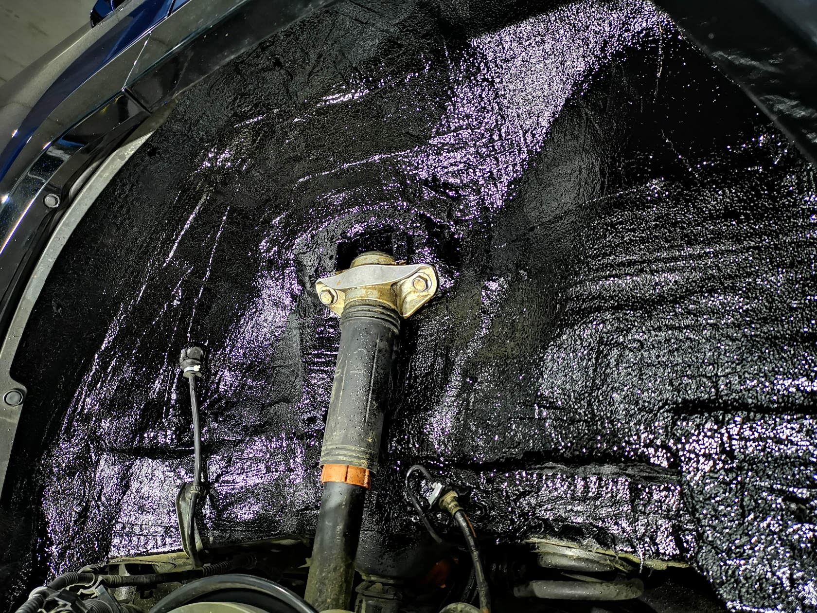

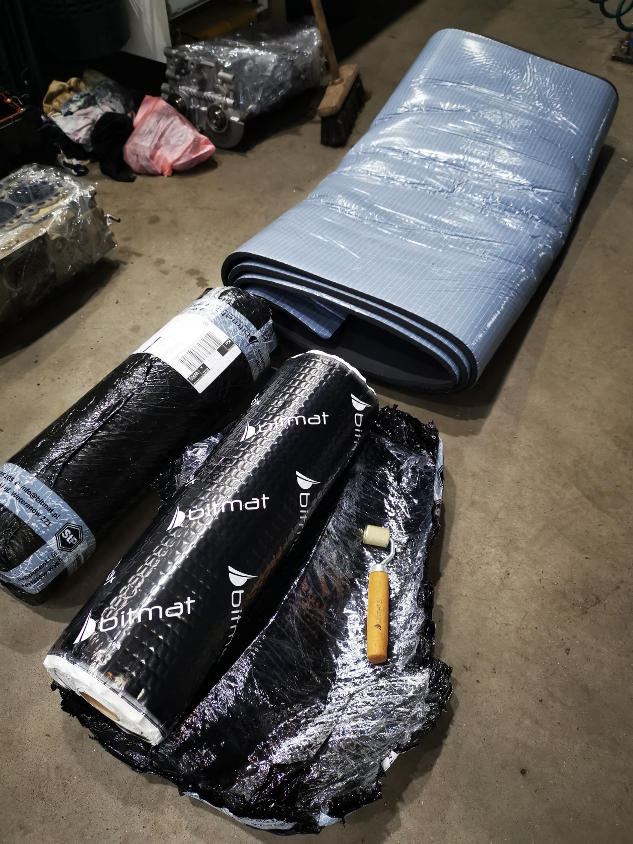

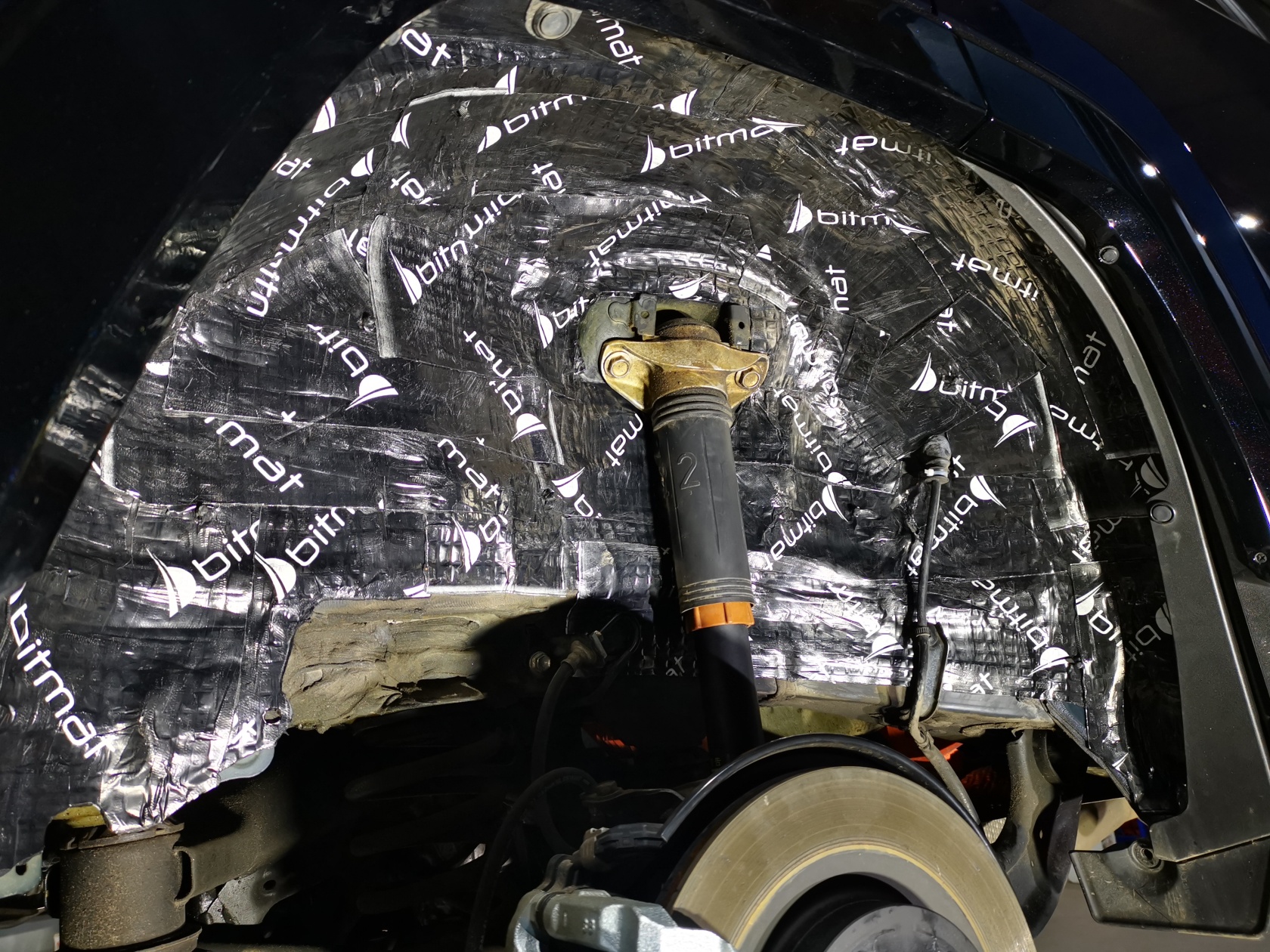

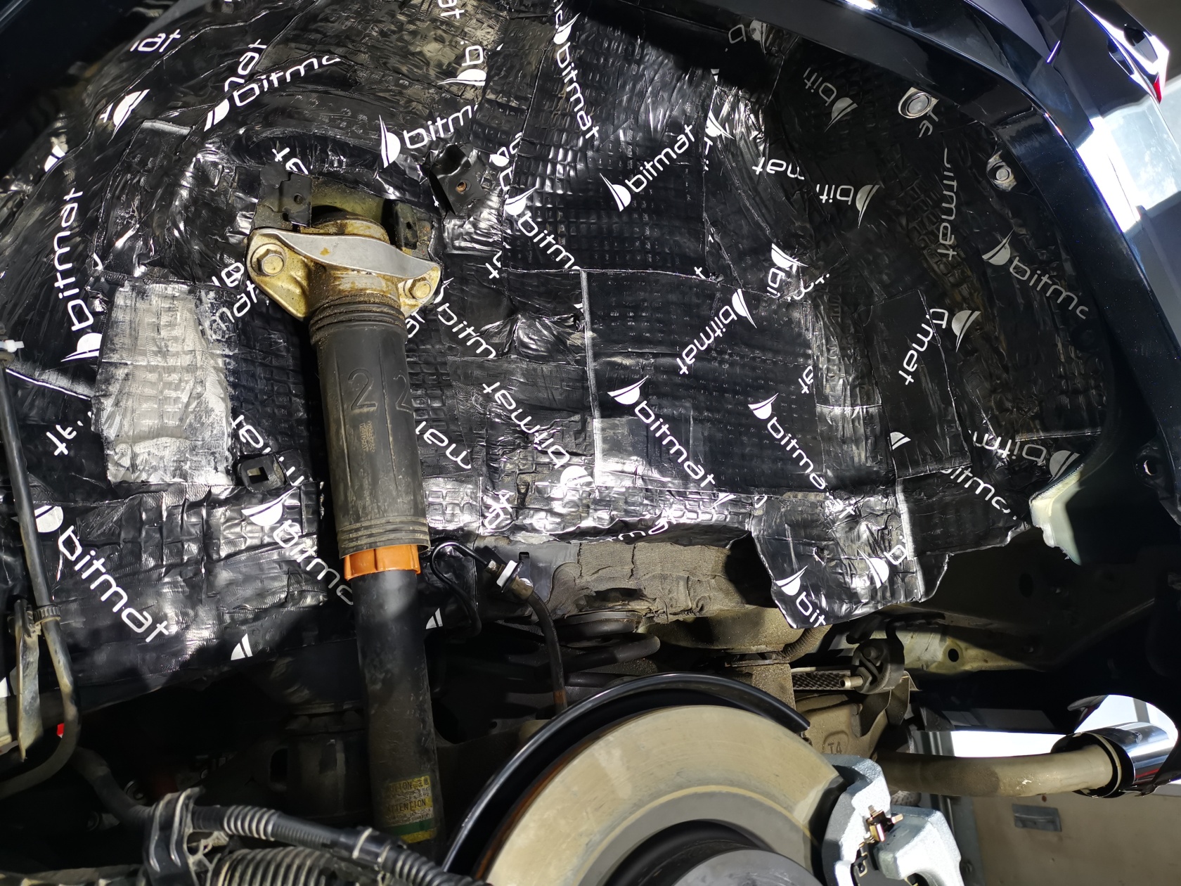

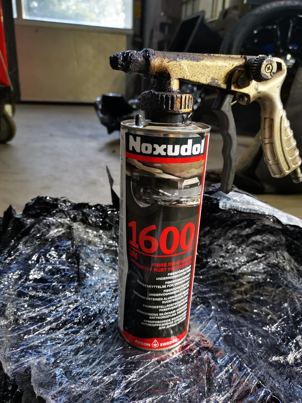

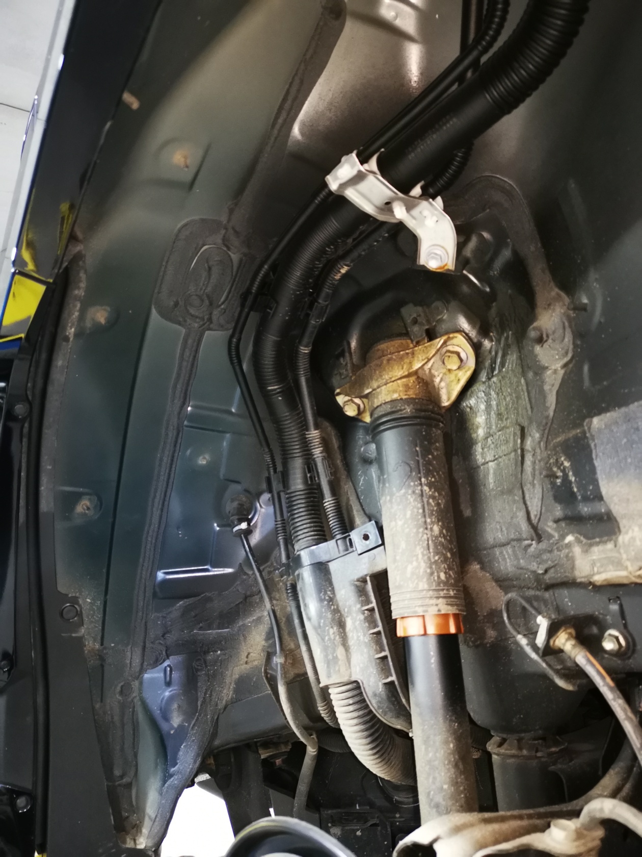

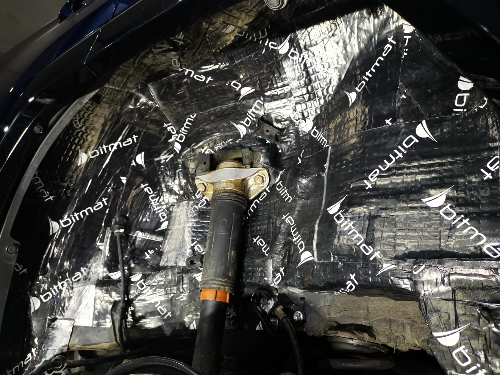

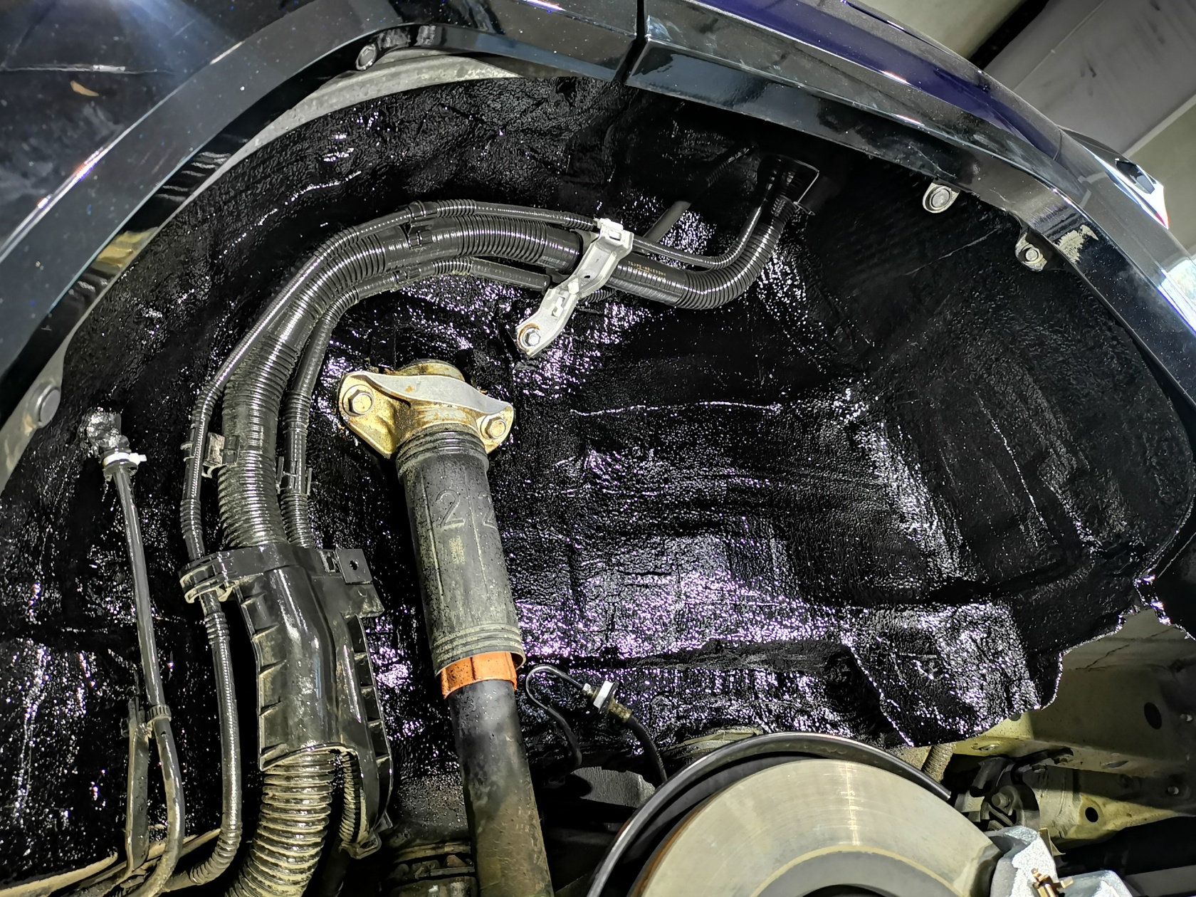

Udało się nabyć drogą kupna od firmy Rav4 po kosztach ,więc teraz drzwi otwarte do upiększania :P 8)
Na dzień dobry wygłuszam nadkola , w następnej kolejności tył pojazdu plus drzwi , na wiosnę wnętrze.
Po dzisiejszej operacji efekt mega , udało się zbić ponad 3 dB :)
Zakupiona mata butylowa nowej mieszanki plus pianka Ka-9 na same nadkola .
i samo oklejenie prawie 4h zeszło ...
Na maty zastosowałem natryskowo Noxudol 1600 , który przy okazji też posiada właściwości wygłuszające , efekt końcowy = totalna cisza z tyłu :wink:
i prawa strona ...
a tutaj dla ciekawskich na czym jeździ cała Toyka .
Ostatnio zmieniony przez deejay 20-11-2022, 23:12, w całości zmieniany 1 raz
Pomógł: 71 razy
Posty: 10986
Wysłany: 05-09-2022, 09:05
deejay napisał/a:
Niezły pomysł, jak zawalone tym 1600 to juz wody blacha nie podciagnie.
Ciekawe czy w galantach by to cos dało...
Pomógł: 525 razy
Posty: 21989
Wysłany: 06-09-2022, 08:39
deejay, następnym razem wypróbuj baranka firmy 3M Underbody Coating 08861. Noxudol 1600 jest świetny, ale 3M 08861 bije go na głowę jeśli chodzi o właściwości wygłuszające. Zrobiłem 3M nadkola przednie i tylne w Galancie i efekt jest nie do wiary. Do tej pory nadkola robiłem Noxudolem 1600 i nie było tak spektakularnych efektów.
Jeśli zbiłeś 3dB to masz w aucie teraz 6 razy ciszej?
Marcino, dało by to coś, ale żeby przykleić maty i piankę musiałbyś zedrzeć do blachy dotychczasową konserwację, a to będzie robota prawie niewykonalna.
Generalnie to miara logarytmiczna -3dB oznacza 0,707 pierwotnej wartości. 10dB to różnica x2
Pomógł: 525 razy
Posty: 21989
Wysłany: 06-09-2022, 18:11
