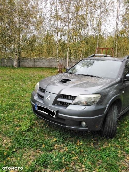

Witam, pisałem już parę postów ale chciałem się przywitać i opisać jak stałem się posiadaczem mojego Outka :)
W listopadzie ur lanosik skończył 21 lat i skończył mu się przegląd, z rudą nie warto było już walczyć więc zacząłem szukać, po przeglądnięciu X artykułów,for zacząłem szukać i wybierać między Nissanem X-trail I gen/ Dodge Journey i oczywiście Outek koniecznie 2.0T. Po 2 tyg jeżdżenia i oglądania w końcu napotkałem tego oto :)
Przebieg 212kkm, rudej brak wrażliwe miejsca oczyszczone (Podziękowania za obszerny filmik na YT dla pana Krzysztofa ^^) i zabezpieczone, zainstalowany gaz marki zavoli dwu letni. Kilka mankamentów wyszło po zakupie :
1. Ukręcone gniazdo świecy, wpadła tulejka.
2. Gaz nie wyregulowany szarpie i ruszanie z miejsca pod górkę było niemożliwe. Po wyregulowaniu kilka dni spokoju jednak teraz pojawił się inny problem z którym walczę . Od czasu do czasu poszarpuje w przedziale 2-3k rpm i sporadycznie przy hamowaniu lub dojeżdzaniu gaśnie :?
3. Katalizator i znana kontrolka
4. Hamulce a raczej ich brak.
Zrobione już:
*Wymiana świec, przewodów zapłonowych
*Wymiana filtra powietrza/kabinowego
*Nowe tarcze + klocki Brembo przód i tył
*Wymiana płynu wspomagania/hamulcowego
*Wymiana sprzęgła i wysprzęglika
*Olej w rozdzielaczu
Do zrobienia i plany
*Wymiana rozrządu (czeka na pogodę)
*Olej z płukanką
* Swap hamulców tył
* Wymiana głowicy
* Zawieszenie sprawne bez luzów ale z tego co czytam polecacie wymianę łączników stabilizatora
* Tuleje dyferencjału
*Oleje dyfra i skrzyni biegów
* Chłodnica już się poci
Jak tylko pogoda się polepszy zakasać rękawy i do pracy :D

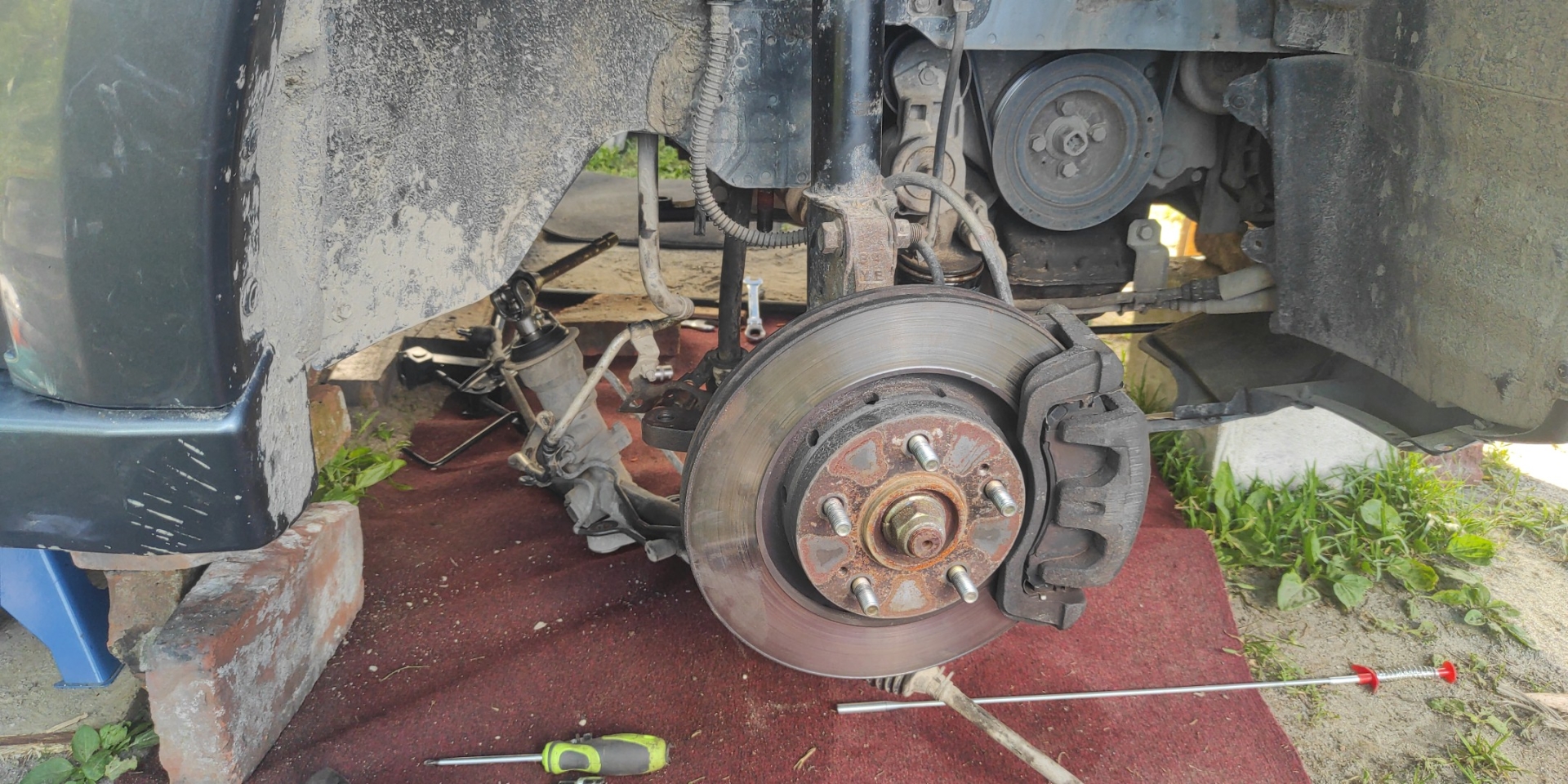

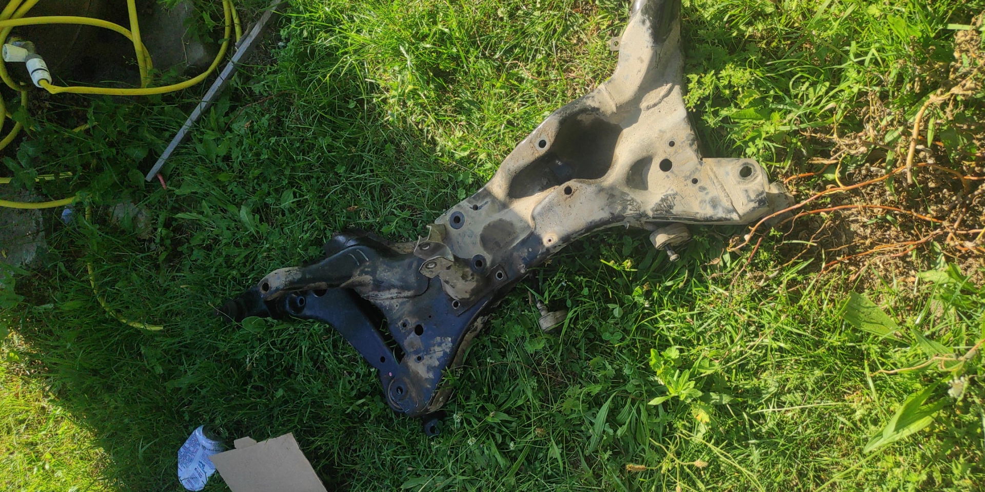

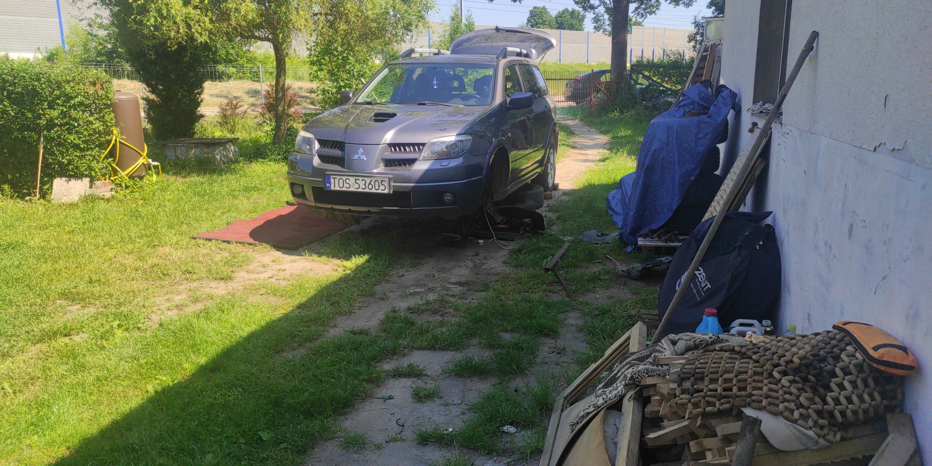

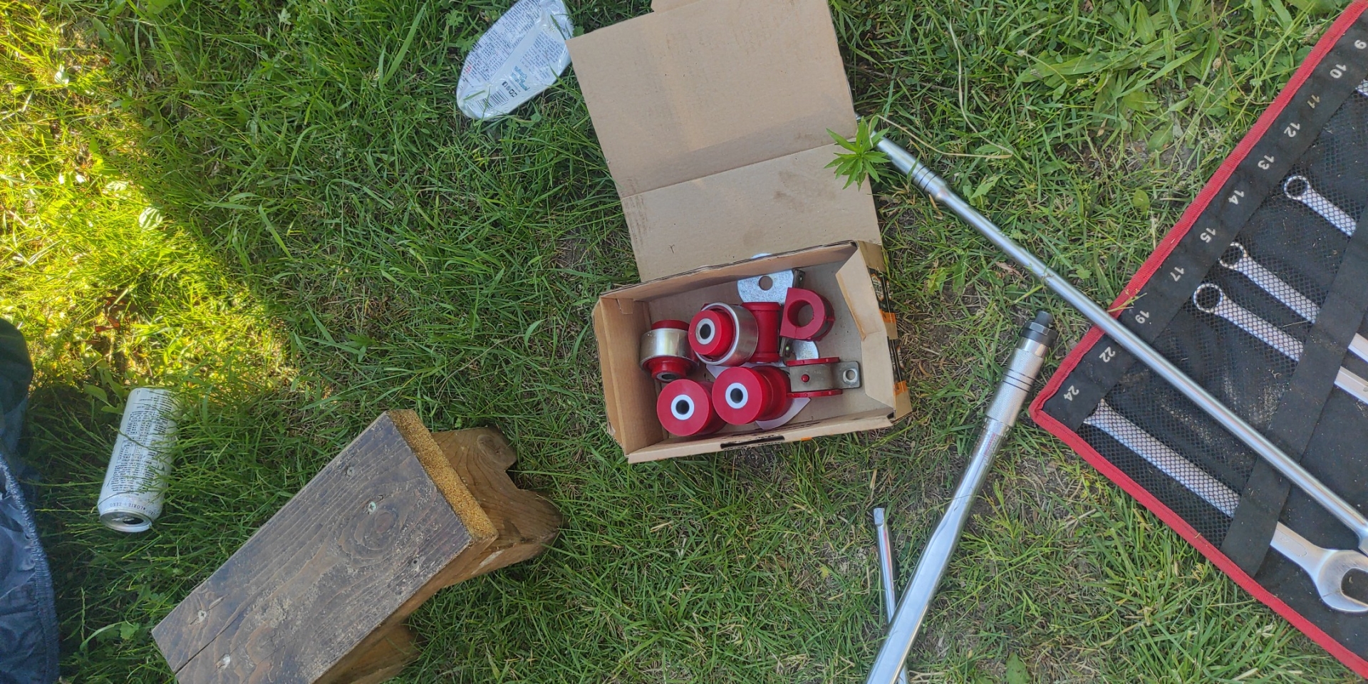

Witam, mały update :
Zabrałem się za tuleje w wahaczach, łączniki oraz sworznie. Nie poszło jak po maśle tak jakbym chciał, ktoś był przede mną i dolna śruba poszła gładko niestety ta pozioma po stronie kierowcy nie dość że objechana to i nitonakrętka zerwana...
Całe sanki poszły w dół, przy okazji zrobię konserwację choć w moim miśku korozji brak, lekki nalot ot co.
Zdecydowałem się na poliuretany na przód, z tyłu tylko dyfer oraz tuleja wahacza dolnego bo już skrzypi.
Małe ogarnianie wnętrza
...Nie wiem co autor miał na myśli
...Co by z tym zrobić...
Temperatura nie rozpieszcza, plecy już spalone od pracy pod chmurką :oops:
Ogólnie z ważniejszych rzeczy to nareszcie znalazłem mechanika który ogarnie mi rozrząd w miśku, już za 2tyg, na deser szpilka mocująca sanki od strony kierowcy również została tknięta czyjąś ręką i gwint zjechany :evil: Gwintownik w łapę i mam nadzieję że się ułoży jak nie to będę kombinował. Przewód od wspomagania niestety puścił, już robiony jest na zamówienie , na fotce wisi maglownica ale juz jest zdjęta więc bez obaw i tak nowe przewody idą, przy okazji gumy też.
PS: Jemu też Misiek się podoba :D

Jak na Outlandera to ten wózek przedni wygląda naprawdę zjawiskowo.

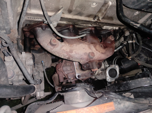

Mały update co się robi właśnie, rozrząd i wziąłem się za pęknięty kolektor wydechowy, póki co brak kasy na nierdzewkę więc ten pójdzie do spawania i się go owinie bandażem. Mały fail przy rozkręcaniu bo przyciąłem kabel od sondy :oops:

Zastanawiam się czemu zdejmujesz całkowicie sprawny kolektor? Ten element pęka zawsze na kanale wydechowym 1 cylindra a szczelina na zdjęciu to element odprężający, zastosowali go w późniejszej fazie produkcji żeby wyeliminować lub ograniczyć problem pękania kolektorów. Ja tam nie widzę problemu przynajmniej na fotkach.
