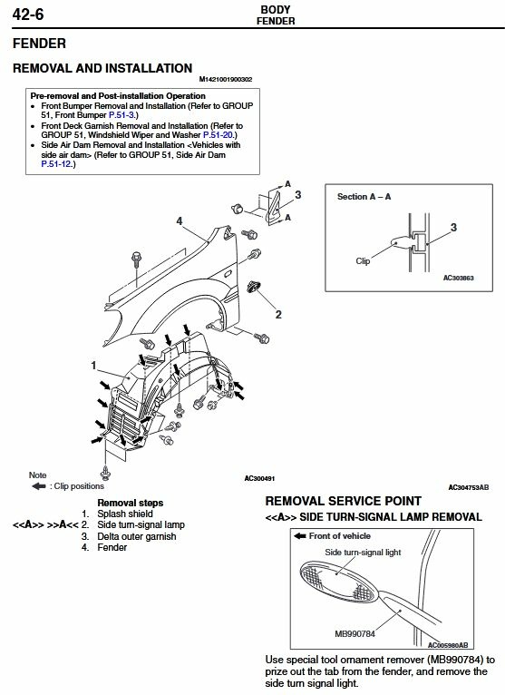

Ma ktoś może jakąś serwisówkę albo zdjęcia bądź opis jak zdjąć przednie błotniki? Ewentualnie porady od czego zacząć. Muszę zamówić używki i wymienić bo ruda zjadła całe ranty a jeden dodatkowo został przytarty. Niestety cała zabawa na dworze więc musze poczekać aż się ociepli trochę żeby nic nie połamać na mrozie.

Szukaj w dziale body.
http://mmc-manuals.ru/Mit...Service_Manuals

Sporo tego ale o samych błotnikach nic nie widzę. Może wieczorem przysiądę do tego na spokojnie.
Z grubsza da się dojść patrząc na otwory montażowe w samym błotniku. Najgorsze zapewne ściągnięcie nakładki progu.
Czekam tez na porady osób które już to robiły. Na jakie niespodzianki się nastawić.

Szukaj w body i fender powinno być opisane co po kolei trzeba zrobić.
Poza nakładką pewnie trzeba poluzować zderzak i może zdając nadkole.
Trzeba uważać na śruby przy progu i przy zderzaku, te które pewnie będą skorodowane.

Wysłany: 07-03-2023, 09:43

Dzięki. Nie mogłem tego namierzyć. Czekam teraz na błotniki z OTOMOTO, trzeba będzie je pewnie trochę ogarnąć i jak zrobi się cieplej to przekładam.
