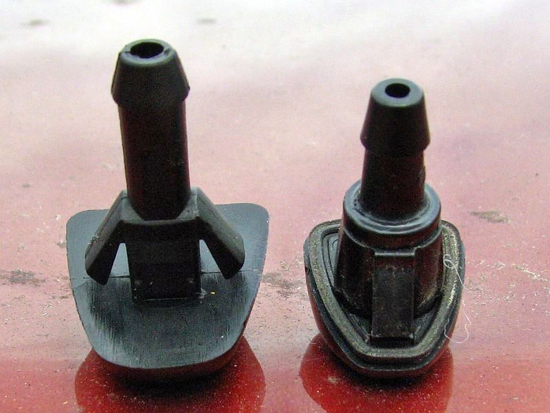

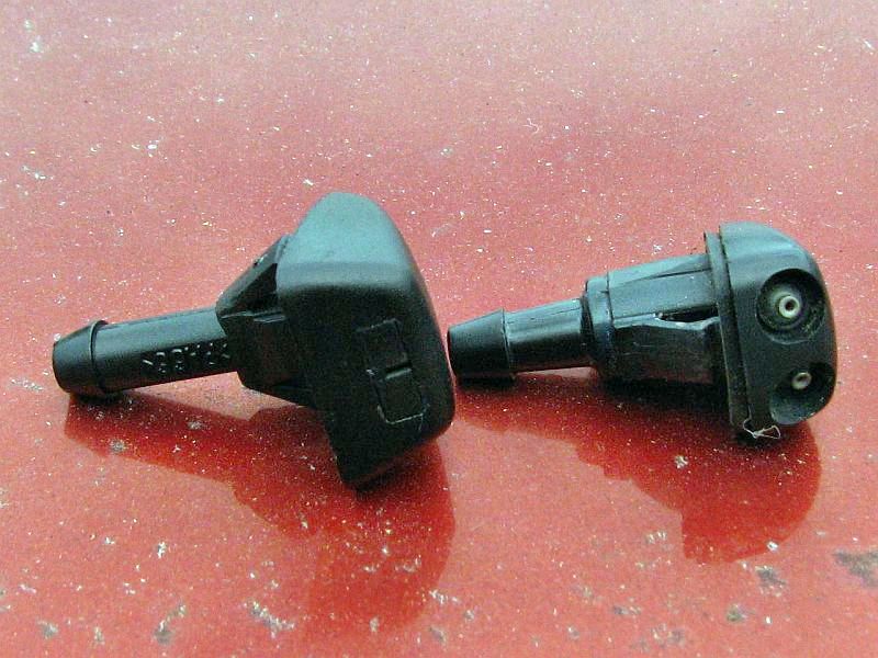

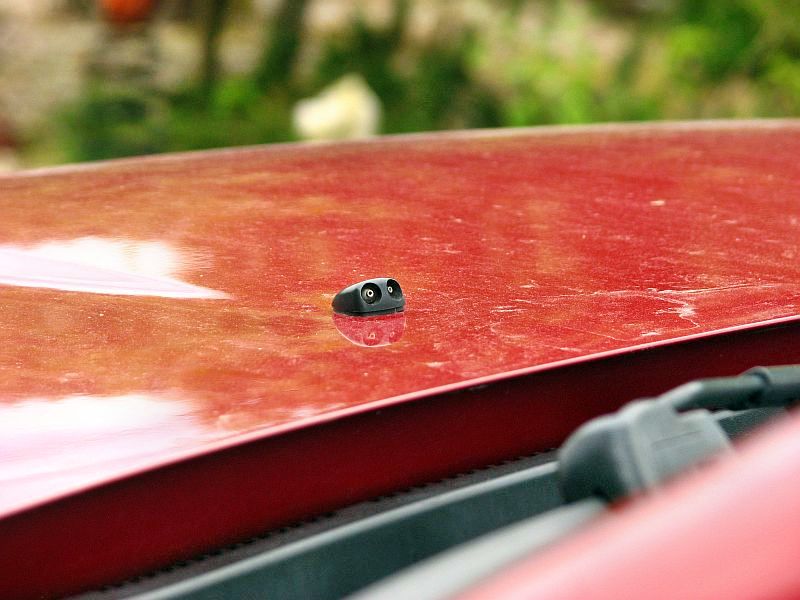

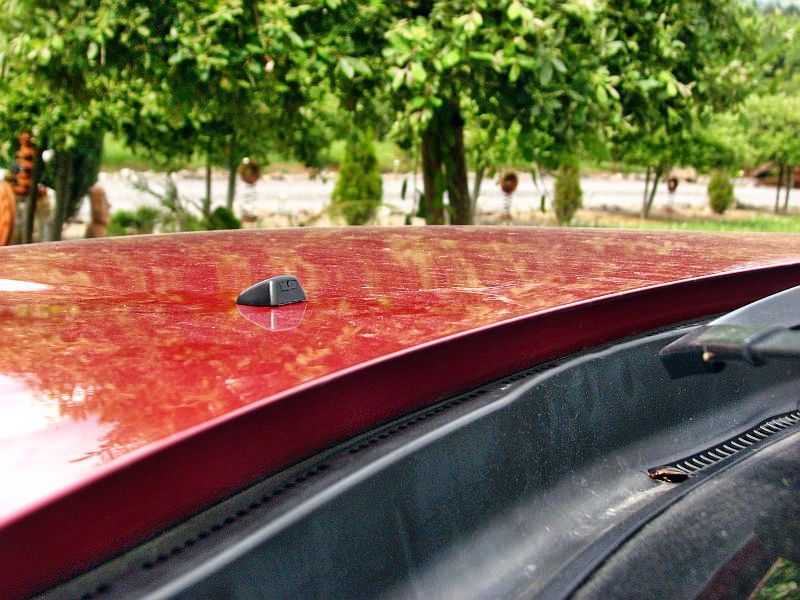

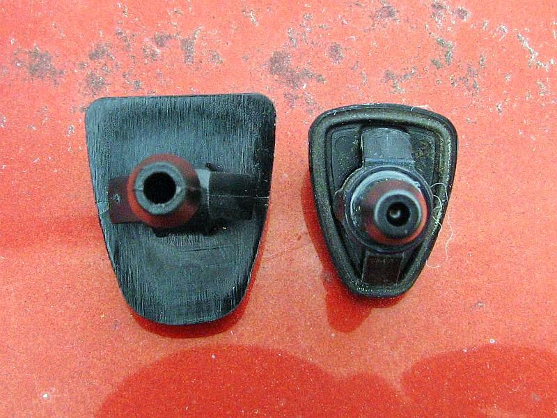

Od volviary pasują, numer katalogowy 30655605. :D
Rewelacji może nie ma, bo są troszkę większe i fabrycznie nie mają gumowej podkładki/uszczelki (coś tam wyrzeźbiłem), ale ogólnie jest nieźle. 8)
Foty. Przed, w trakcie i po:
