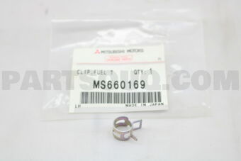

| A to 05291D co to jest. Do pływaka się już dostałem. Ale tego drugiego elementu nie widziałem w baku. Znalazłem wiązkę kabli pod kanapą które wchodzą chyba do pływaka. A jeśli to jest ta mechaniczna pompa w bloku silnika to jak ją sprawdzić. Czy to moje auto z 91 ma pompę elektryczną, a jeśli tak to musi mieć jakiś przekaźnik albo bezpiecznik i gdzie one mogą być? Jak się może dostanę do tego filtra jak jest na tym zdjęciu bez ściągania baku to będzie dobrze. Jeszcze dodam że auto przestało odpalać z dnia na dzień. Wieczorem zaparkowałem wszystko było dobrze ,a rano już nie odpalił |

| Baron81pl napisał/a: | | A to 05291D co to jest. |
Opaska zaciskowa .
