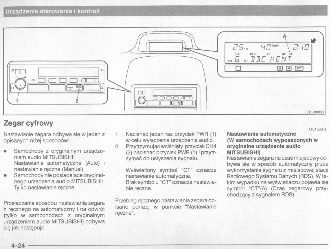

Witam - może Ktoś wie jak ustawić aktualny czas na wyświetlaczu środkowym. Ustawiam aktualną godzinę i minutę, po chwili przestawia mi się o 1 h do przodu. Nie mogę sobie z tym poradzić.

Wysłany: 17-03-2022, 18:10
Może pobiera czas z radiowego rds-u.
Na wyświetlaczu pali się CT?

Wysłany: 18-03-2022, 05:43
Tak pali się CT, RDS, i AF chyba.

Wysłany: 18-03-2022, 10:16
Wyłącz CT wg. instrukcji i sprawdź.
AF odpowiada za automatyczne wyszukiwanie stacji np. zet jeśli radio zgubi falę.

Wysłany: 18-03-2022, 10:33
Kto by na wpadł, dziękuję Pozdrawiam.
