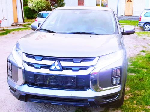

Witajcie
Dzis taki temacik dotyczacy ASX vel Outlander Sport USA/Canada ktory jest sprowadzany zza wielkiej wody.

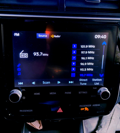

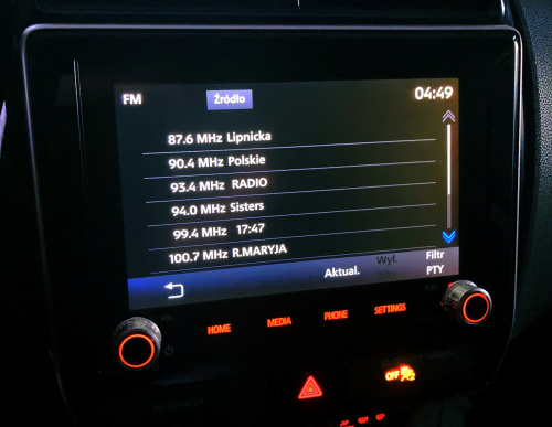

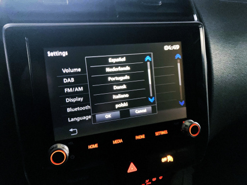

Radio
Jezeli w aucie 2019/2020 jest to duze radio na dzien dzisiejszy nie stanowi problemu zrobic w radiu czestotliwosci EU (czyli parzystych i nieparzystych - USA/Canada ma nieparzyste) oraz zrobic Menu w jezyku polskim
