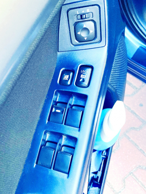

1. Alarm i blokada przycisku drzwi -
Chciałem zauważyć ze lancer po roku 2011 są częściowo pozbawianie "pewnych" rzeczy - w tym przypadku pomimo alarmu kabelka do diody brak co przedstawiłem na filmiku

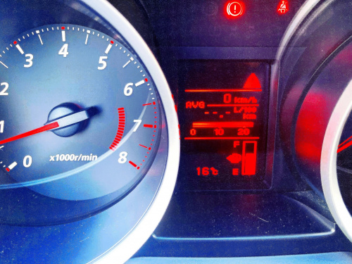

4. Wyłączenie kasowania średniego spalania

6. Funkcja przeganiania kotów lub zwracania na siebie uwagi kiedy przechodzi dziewczyna 😉 - dwa szybkie naciśnięcia przycisku zamknij/lock i auto odpowiada klaksonem
Domykanie szyb niestety po roczniku modelowym 2011 jest nie do zrealizowania ponieważ zmieniona została koncepcje i jedyna szyba automatyczna jest szyba kierowcy - trzeba stosować moduły 🤔
Miłego weekendu 😈
