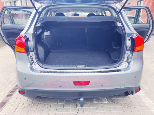

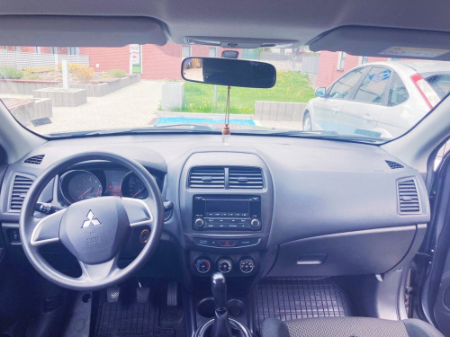

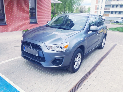

Witajcie 🙃🙃🙃 Dziś post z cyklu od golasa do grubasa cz 2 😁
Mamu tutaj Asx w ver podstawowej, ale jeżeli Waszymi samochodami jeździ druga połowa to czego się nie robi dla kobiety 👍
Jak widzicie radio podstawowe, kierownica w ver soft 🙂🙂

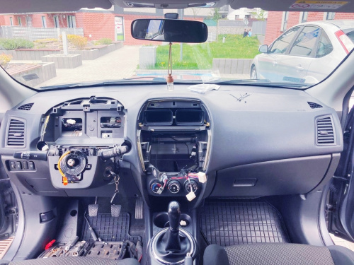

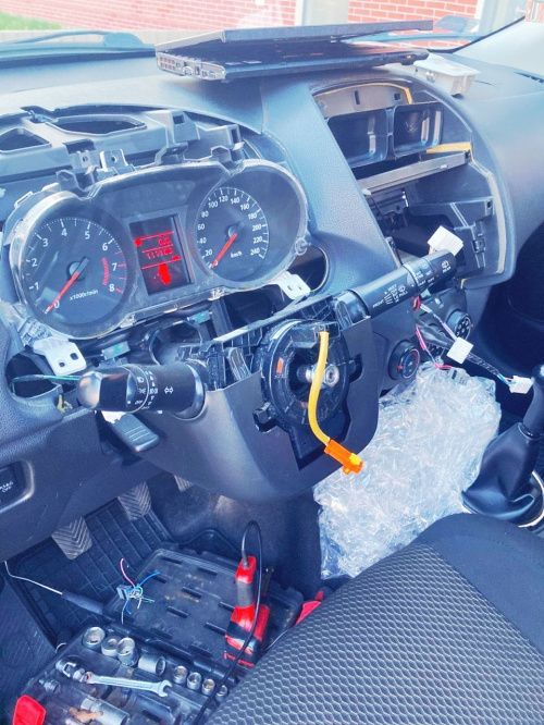

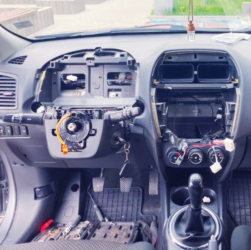

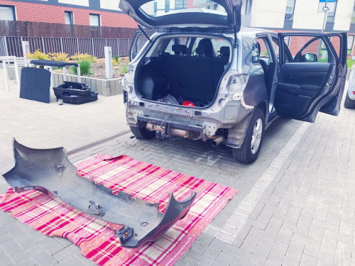

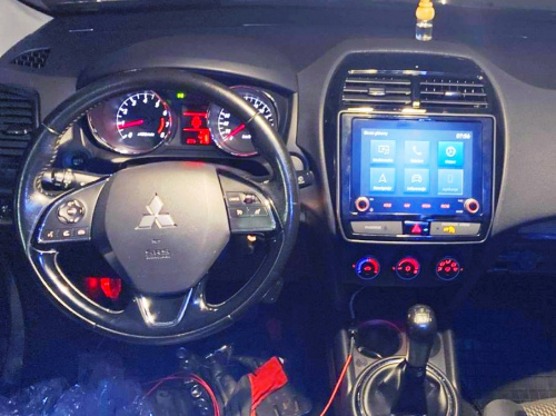

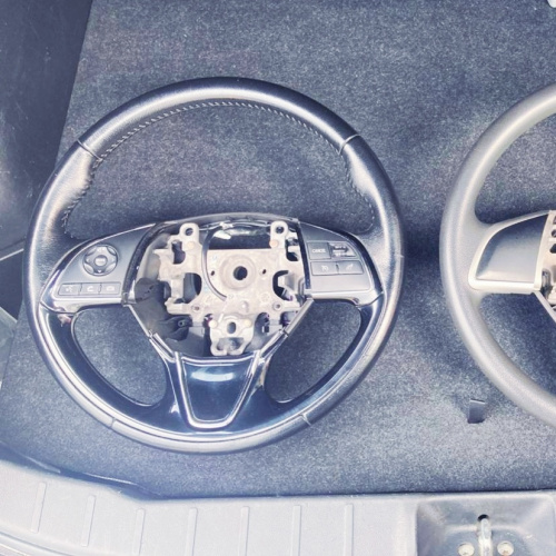

Wymieniamy kierownicę na ver polift z pełną multufinkcją, wymieniamy radio na multimedia z rocznika 2020, instalujemy czujniki parkowania z wyświetlaniem w liczniku 😁
Programujemy również funkcje:
❗alarm
❗ wył czujniki tpms
✅ Informacna techniczna ✅
Chcąc założyć radio z ostatnich ver Asx do ver poprzednich musimy uzbroić się w cierpliwość przy zakładaniu 🤔 W pierwszej kolejności nie pasuje ramka, trzeba delikatnie popracować, nie pasuje wtyczka do ramki dla roczników 2010 - 2016, w ver podstawowej brak instalacji mikrofonu. O ile założymy kierownice, to multifunkcja działa ALE tempomat nie zadziała (trzeba zależnie od ver pogrzebać) 🙄
‼️ UWAGA
Kamera cofania może nie zadziałać w rocznikach 2010 - 2018, wymagana jest wtedy przeróbka ‼️
Instalacja ASXa składa się z 5 instalacji 😁 Jeżeli chcecie zakładać np. kamere, a w Waszej ver nie było, to zawsze gdzieś braknie wam jakiegoś kabelka.
Pozdrawiam!
