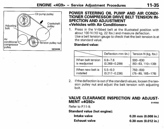

Witam, jakie powinny być luzy zaworowe w Mitshubishi Lancer 1.6 16V silnik 4g92 ?

Jeśli chodzi o lancera CB0 tutaj masz info z manuala.

To co kolega wyżej podał to luzy na ciepło.
Na zimno dolot-0,09mm wylot-0,2mm

a to jest na moje mitshubishi te sczeliny na ciepło?
