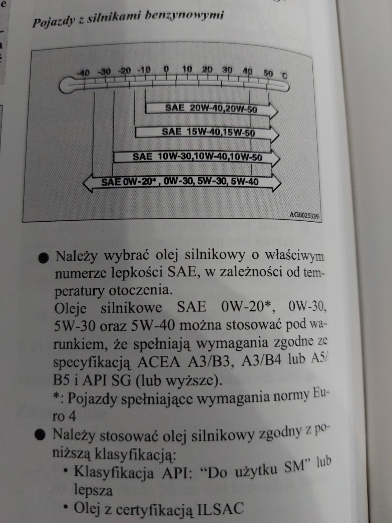

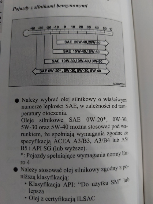

To jaki wreszcie olej do O3 benzyna 2.0 SOHC MIVEC: 5w30 czy 0w20?
To masz
Pomógł: 11 razy
Dołączył: 21 Wrz 2022
Posty: 555
Wysłany: 02-11-2022, 23:37
[ Dodano: 02-11-2022, 23:46 ]
Do prostego, wolnossącego silnika o mocy 150KM stosowałbym 5W30 i nie kombinował :wink:
