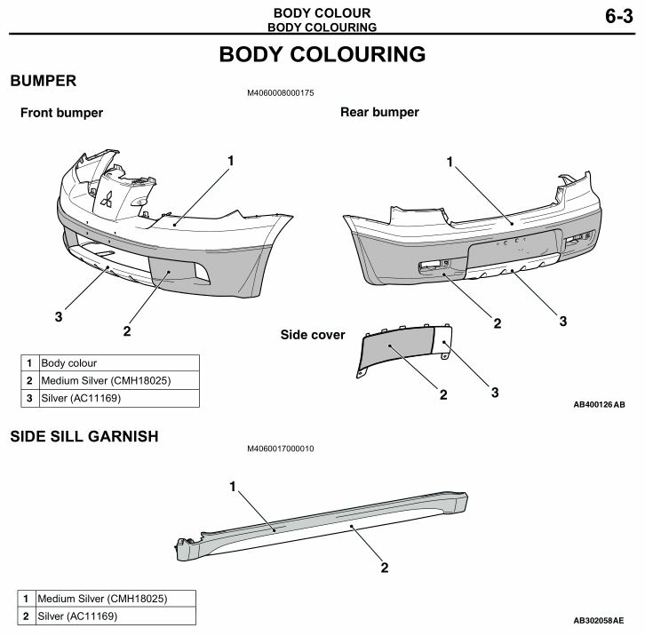

| Witam. Przerysował mnie na parkingu koleś - na szczęście tylko nakładki szare. Chciałem kupić lakier żeby je pomalować ale nie mogę znaleźć kodu. Nadwozie ma X42B ale nakładki??? Odcieni szarego jest takie multum ....może ktoś kiedyś działał z malowaniem i by pomógł. |

Poniżej masz info z manuala dla rocznika 2005.
Ogólnie podjedź do profesjonalnej mieszalni to dobiorą spektometrem.
Lakier położony 20lat temu a ten sam dobrany numer mogą się różnić.

| I tak zrobię.. dzięki za podpowiedź. |
