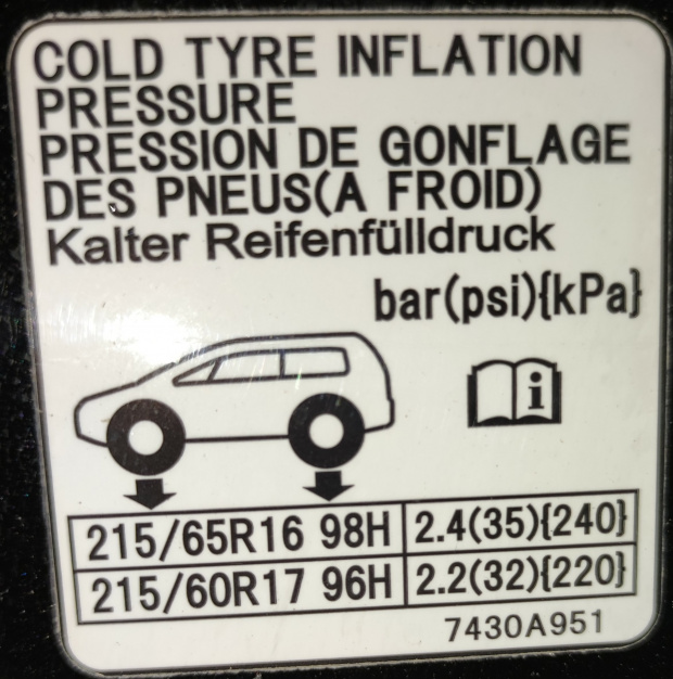

Proszę o podpowiedź, jakie ciśnienie w oponach.na drzwiach pisze że przy r16/70 /215 ciśnienia ma być 2.6 ATM.
Ja mam koła r16/65/215 i jak nabiłem do 2.6 to wydaje się mi że mam bardzo twarde opony,wszystko czuje na kierownicy każda mała dziurka czy kamień.czyzby 2.6 to było za dużo napompowane.

Nie czaję tej technologii TMPS .
Mam 18" i ciśnienie wg wlepki to 2,2 i przy tym ciśnieniu zapala się komunikat o złym ciśnieniu .Resetowanie nic nie daje, komunikat pojawia się przejechaniu paruset metrów .Przy ciśnieniu 2,6 jest OK.
Jak to się ma do instrukcji?

Miguell napisał/a:
Nijak się ma instrukcji. Instrukcja nie przewiduje rozmiaru 18" do auta z tym silnikiem. Vide str 9-13. Widocznie stąd zamieszanie przy ustawieniach TPMS. Bardziej naukowo rzecz ujmując, koła o tym rozmiarze nie posiadają homologacji MM i w razie wypadku ubezpieczyciel może nie uznać żądania likwidacji szkody. Chyba, że masz inne zapisy w swojej instrukcji ale wlepka mówi wyraźnie o rozmiarach 16 i 17".
