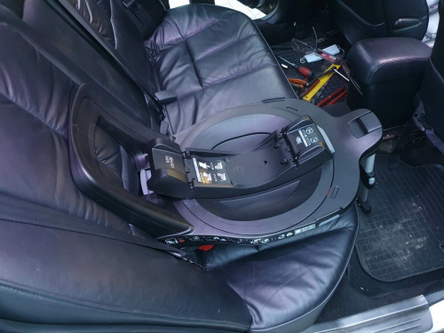

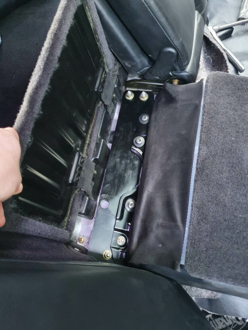

To ja jestem takim "Januszem", bo przerobiłem gala i mam isofix
do tego wykorzystałem mocowanie isofix z Lancera X
Jedna strona wchodzi ładnie na oryginalne miejsce śrub siedziska(oparcia), do tego dorobiony "adapter" z blachy do wzmocnienia/maskowania podłużnic aby dodać 3 punkty mocowań z karoserią.
I tak to wygląda:
Obecnie jeździ obrotowy fotelik BeSafe.
