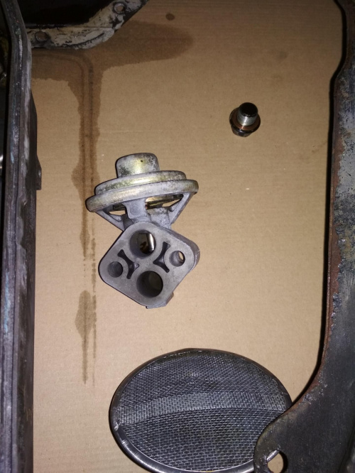

Z pewnością mniej, jednak nie odczułem żadnych innych pozytywnych wrażeń - i tu uczciwie dopowiem, że chodzi o EGR w innym silniku, zdjęcie zaworu po czyszczeniu poniżej.
a tu przepustnica w 2.4 GDI - tak wygląda po kilkunastu latach
