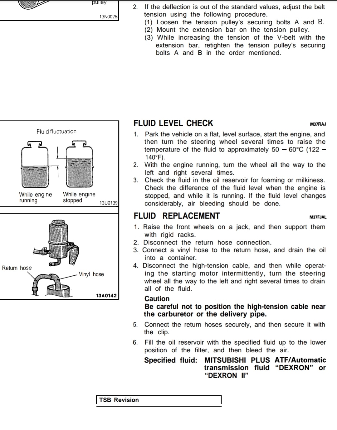

Tutaj masz info z manuala dla 3000gt 1991r.

Dziękuje za szybkie odpowiedzi zaleję Motulem DEXRON III , może być ?
bo do Castrola mam pewne opory , mianowicie parę aut temu Magnatec trochę mi napsuł krwi.
