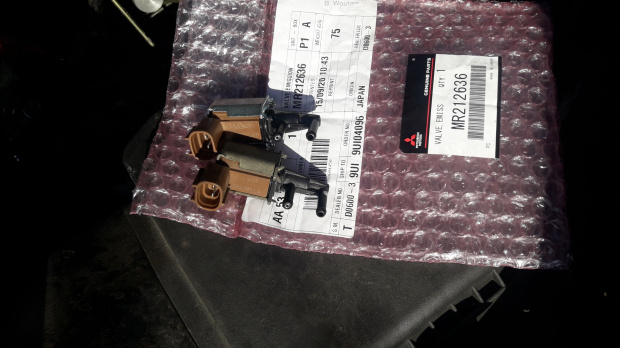

Neko
Auto: Outlander 4G63T
Dołączył: 13 Sie 2022
Posty: 30
Skąd: Siedlce
Wysłany: 21-09-2022, 16:24
Witam ponownie. Założyłem oryginalny zaworek 420zl ASO. Szczerze to jest jak by lepiej, ale nie to co przy tym poprzednim. Dziwne jest to że jak dodaje gazu tak powiedzmy płynnie i nie do końca to auto fajnie przyspiesza, natomiast przy konkretnym bucie jest dziwnie, tak jak by faktycznie był problem z paliwem. Kupiłem manometr, tylko że na jego montaż potrzeba będzie całej soboty, a w mojej branż czasu brak heh( pozdrawiam ludzi pod patronatem Św. Floriana) może ma ktoś jakiś pomysły, co by jeszcze przejrzeć?
