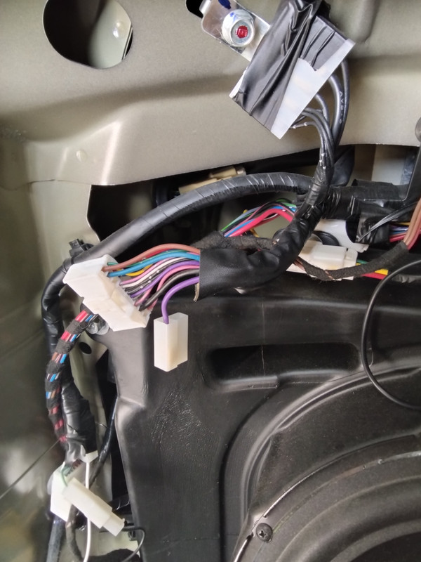

Po tym jak wysiadł mi standardowy siłownik klapy postanowiłem że spełnię marzenie żony on elektrycznie podnoszonej klapie. Zestaw kupiłem u chińczyka i jest już u mnie, przygotowuje się teraz teoretycznie, udało mi się znaleźć kilka filmików głównie ruskich i chińskich i na każdym autorzy inaczej podchodzą do kwestii podpięcia zasilania i przycisku zwierającego koło kierownicy. Ja myślę nad jeszcze innym rozwiązaniem, w lewym nadkolu jest wiązka oryginalna do elektrycznego podnoszenia, dzisiaj to rozbiorę i obejrzę przewody. Orientuje się ktoś może czy w kostce w nadkolu znajdują się wszystkie potrzebne przewody? Tzn wiem że jest tam stałe 12v na grubym fioletowym przewodzie (u mnie aktualnie mam podłaczone do niego gniazdo zapalniczki). Potrzebny jest też przewód sygnałowy od centralnego zamka, dwa niewykorzystane przewody które idą do konsoli z przyciskami, które mogą być użyte przycisku otwierającego klapę z pozycji kierowcy

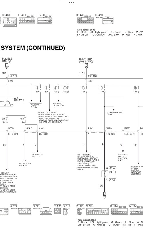

System zamontowany pomogła trochę instrukcja podesłania przez Chińczyka ale przede wszystkim przestudiowanie schematów elektrycznych. Ponieważ kończyłem pracy o 3 nad ranem bo żona rano potrzebowała auta, fotorelacji nie zrobiłem.

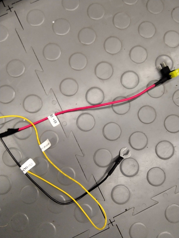

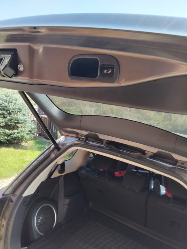

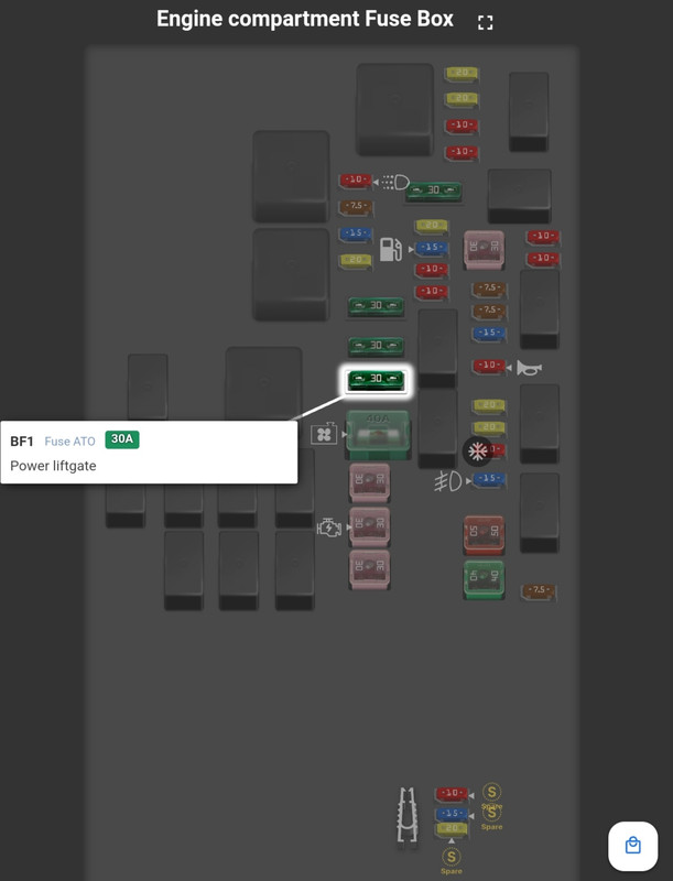

Zacznijmy od otwierania klapy: zasilanie pobrałem z fioletowego przewodu który do tej pory służył mi za gniazdo zapalniczki w bagażniku, jest to przewód do tego przeznaczony, zasilanie jest w nim na stałe a ma swój początek w skrzynce bezpiecznikowej przy Aku, 30 AMP. Masa z karoserii żółty sygnałowy pobrałem że słupka w drzwiach według instrukcji od Chińczyka tu jednak jeśli ktoś ma czas to poszukałbym czy nie ma odpowiednika w klapie, przełącznik w kabinie poprowadziłem na kablu Chińczyka. Tu jednak zrobię w przyszłości modyfikacje na oryginalnym włączniku od mitsu, od Chińczyka wali na niebiesko tak że od razu rozłączyłm to podświetlanie.

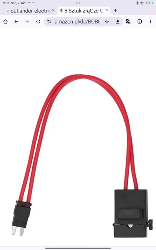

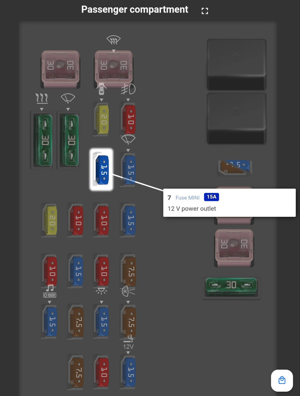

Ok klapa podłączona ale straciłem gniazdo w bagażniku, na to też jest rada, w naszych Outlander ach wykastrowano ten gadżet ale z jakiegoś powodu pozostawiono "ślepy" bezpiecznik w skrzynce w kabinie, uwaga bo jest tutaj stałe napięcie poza obwodem zapłonu więc jak zostawimy coś podłączone to może być po akumulatorze. W każdym razie ja w to poszedłem, zamiast powszechnego bypasu bezpiecznika użyłem ustrojstwa które w sumie nie wiem do czego oryginalnie służy, kupiłem na Amazonie przychodzą w komplecie z bezpiecznikami 15AMP więc pasuje jak ulał, kabel przeciąłem na powrocie, tak więc z górnej części gniazda bezpiecznika pobieramy prąd, który przechodzi przez bezpiecznik a przecięty przewód lutujemy do przedłużki 1,5mm2 i prowadzimy do bagażnika.

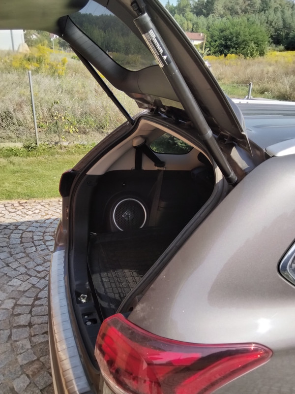

Efekt końcowy.
