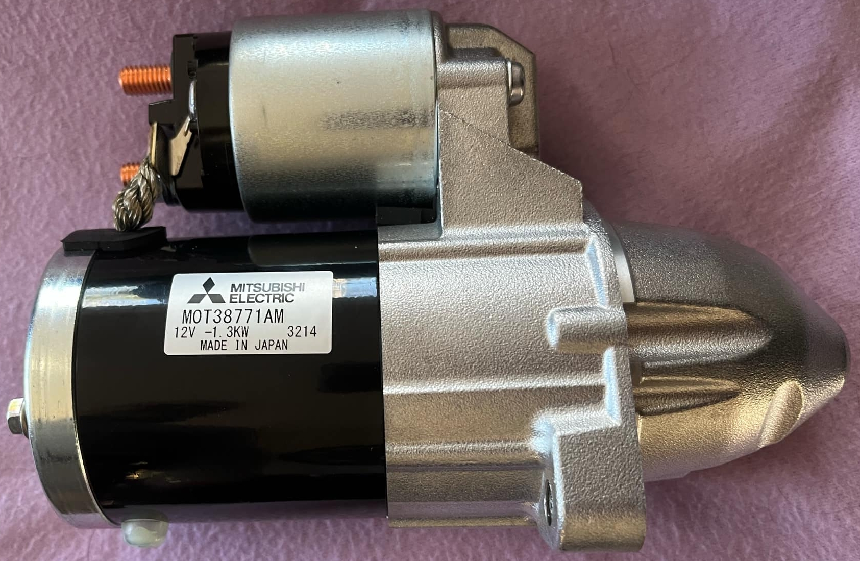

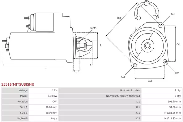

Jestem na ich stronie, ale tu trzeba wiedzieć co się chce dokładnie :) Jaki jest orig w Outlanderach II ? Ktoś wie ?
[Edytowane]
OK, już wiem, jakby ktoś potrzebował:
Napięcie [V]: 12
Liczba otworów do mocowania: 2
Ilość otworów gwintowanych: 2
Kierunek obrotów: Zgodnie z ruchem wskazówek zegara
Ilość zębów: 8
Moc znamionowa [kW]: 1,30
Ale już widzę pierwszy problem :( muszę ściągać kolektor ssący, czy tak ?
