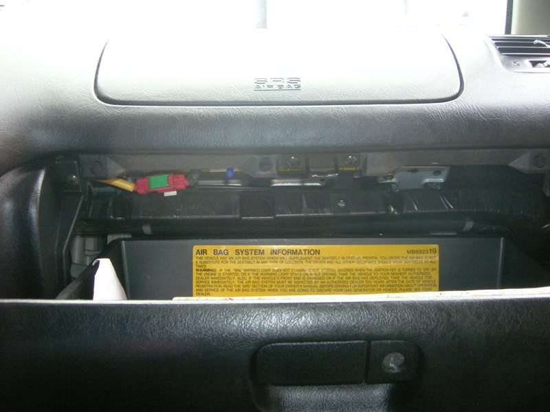

To ta niebieska kropka nad literą AIR BAG SYSTEM INFORMATION :wink:
...żaróweczka jest zwykła ... tylko nakładany na nią kondonik jest niebieski :wink:
