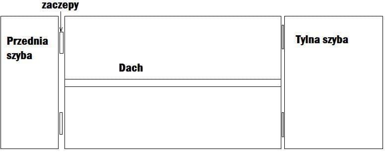

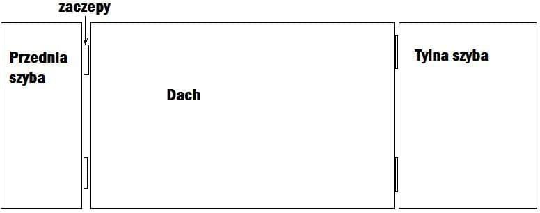

Czy ktoś mógłby zrobić mi fotkę zaczepów do dachu w Eclipse Spider(w jaki sposób sie zatrzaskuje) chce przerobic zwykłego Eclipse na niby cabrio tzn miałoby to wygladać tak:
Czy jest to do do zrobienia? Gdzie można dostać takie zaczepy?
P.S dach bedzie sztywny( tzn z jakiegoś materiału lekkiego i zarazem twardego- gdzie mozna dostać taki materiał? Jak rozwiązać mocowanie z boku auta? Tak samo jak przy szybach?

o właśnie chodzi mi o taką targę. Samochód i tak bedzie szedł do lakieru wiec można by porobić jakieś wzmocnienia.Tylko w jaki sposób? Eclipse- 2g- ma być to democar dlatego takie wybryki...:)

o coś takiego z belką po środku.Zawsze będzie to jakieś wzmocnienie
