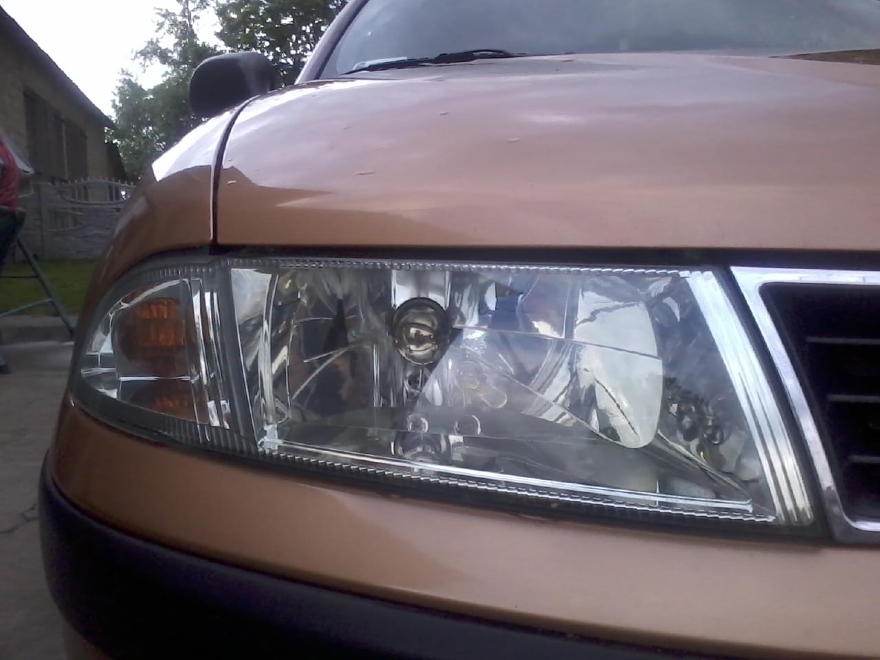

                	  | benton66 napisał/a: | 	 		  | Lampy jak z fabryki!!! |
Na tym zdjęciu co zamieściłeś niezbyt... Zrób jakieś odbicie w tej warstwie lakieru, bo ja tam widzę niezły bałagan... |

                              			    Wysłany: 22-06-2014, 18:38
               | Zdjęcie robione dzisiaj w garażu, może trochę za dużo odbicia słońca... |

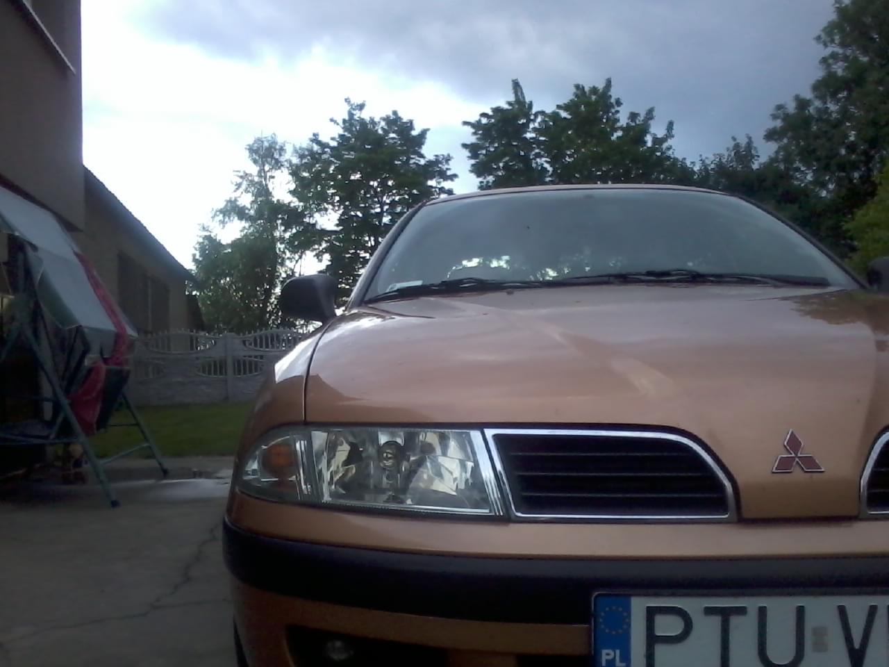

		 benton66
                  Auto: Carisma 1.8GDI 2000r
                  Pomógł: 2 razy Dołączył: 27 Lut 2014 Posty: 118 Skąd: Wielkopolska
                              			    Wysłany: 22-06-2014, 21:49
[ Dodano: 22-06-2014, 22:53 ]
Zdolności fotograficznych nie mam za dużych ale widac jak to mniej wiecej wyglada. Na żywo klosz wyglada na zupełnie przezroczysty, widac dokładnie wszystkie żarówki |

                	  | benton66 napisał/a: | 	 		  | Zdolności fotograficznych nie mam za dużych |
Nie jest źle.
Postaraj się zrobić zdjęcie na którym coś się odbija na powierzchni lampy.
Cos w tym stylu.
Interesuje mnie (a pewnie nie tylko mnie) jak gładki jest klosz po takim zabiegu, bo z tego co piszesz i co pokazują trzeba się papierem napracować, więc zysku na czasie praktycznie nie ma
Połysku wydaje mi sie, że też nie osiągniesz takiego jak przy tradycyjnym polerowaniu - właśnie tego jestem najbardziej ciekaw    |

Na usilne prośby kolegi MKM przesyłam zdjęcie z odbiciem mojej ręki z zegarkiem     Powtórzę jeszcze raz: PO LAKIEROWANIU NIE ROBIŁEM ŻADNEJ POLERKI, samochód jezdzi juz kilka dni, widac juz ślady po komarach
http://www.fotosik.pl/pok...e548eb7199.html |
