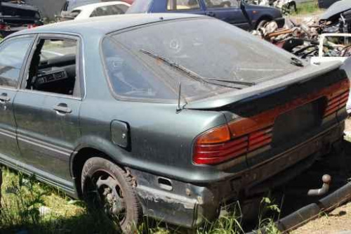

odgrzeje temat w sprawie tego tylnego zderzaka.. a mianowicie. moj tyl wyglada w ten sposob:
w tej czesci czarnej plastikowej jest takie metalowe wzmocnienie:
moj misiek po zdjeciu plastiku i tego dolnego metalu wyglada tak:
a zderzak chce zalozyc taki:
teraz pytania w kwestii formalnej :) czy u CIebie tak samo to wszystko wygladalo gdy zmieniales zderzak na plastikowy ? tez miales ten podwojny (plastik+blacha na dole)? wszystko pasuje idealnie bo przeciez ten plastikowy jest caly i zachodzi na boki az do nadkola i pokrywa ta blache po bokach ? i czy wzmocnienie ze starego pasuje do tego plastikowego czy musze razem z plastikowym kupowac wzmocnienie oryginalne ?
troche duzo tego ale mam nadzieje ze nie zakrecilem za bardzo :) z gory dzieki i pozdrawiam!
