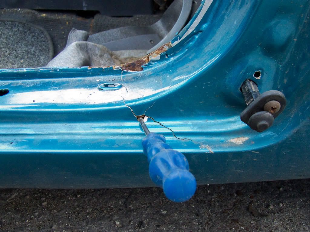

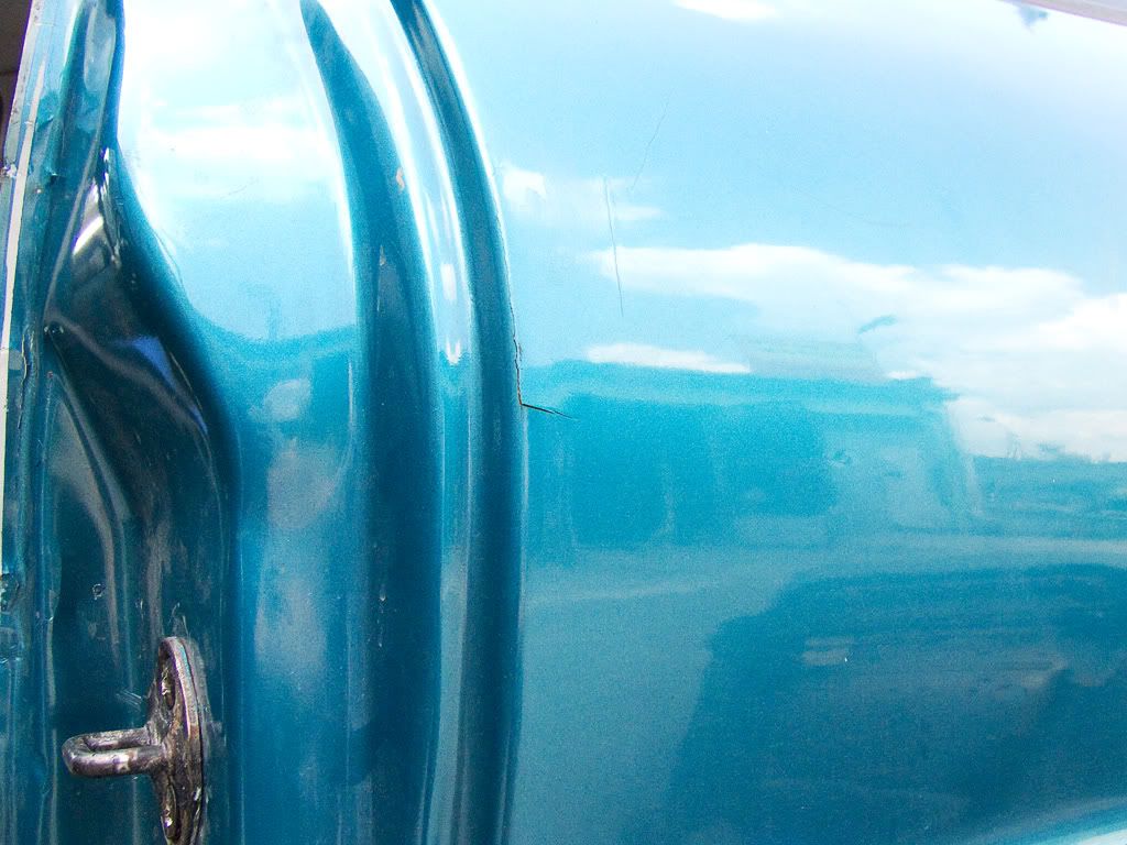

Zastanawiam się czy sprzedawać ukochanego Miśka czy da się mu jeszcze jakoś pomóc. Wiadomo samochody stare tu i tam rdza weźmie. Poprzedni właściciel miał w dodatku stłuczkę i próg,słupek drzwi kierowcy oraz tylne nadkole są wymodelowane praktycznie w 90% ze szpachli :/ Przy naprawie słupka (bo schrzanili) wyszły mi gdzieniegdzie pęknięcia.
Teraz pytanie czy da się takie pęknięte miejsca zaszpachlować jeszcze i pomalować pod kolor? Najbardziej by mi się widziało dorwać Colta na części, wyciąć słupek wraz z nadkolem podmienić i pomalować. Ale to impreza ponoć za droga według mojego lakiernika (inna sprawa że jest najlepszy, ale najdroższy w okolicy).

Havoc napisał/a:
Da się, ale to bez sensu bo pekniecie zaraz wyjdzie na nowo.
Havoc napisał/a:
To już takie proste nie jest. Jakby na to nie patrzec jest to element nosny nadwozia-teoretycznie „nienaruszalny”.
Havoc napisał/a:
pisał o naprawie tylnich nadkoli, malowaniu całego auta i ponoć koszt wyszedł w granicach 800zl.
Jak kupisz puszke lakieru i pedzel to wyjdzie jeszcze taniej… Jak chcesz mieć ladnie i dobrze to ta kwota minimum razy dwa i to po dobrych znajomosciach
Jak możesz to wrzuc foty pęknięć.
Podejrzewam, ze niezbyt fachowo naciągnęli slupek. Do „krzywego” slupka przyspawali poszycie i teraz peka.
Powinno się udac pospawac te pęknięcia, na to nowa szpachla i przez jakies dwa lata nie powinno pekac, a jak bedzie robil fachowiec to znacznie dluzej. Warunkiem jest usuniecie przyczyny pekania, a nie tylko jego ukrycie.

Jeśli chodzi o pękanie to nie było tak źle dopóki nie musiałem wypchnąć słupka. Był tak zrobiono że na wysokości dolnej ramy szyby miałem prześwit między drzwiami a słupkiem. Trzeba było troszkę młotkiem postukać i przemodelować słupek do oryginalnych krzywych, spartaczyli neistety. No ale od tego zrobiły się pęknięcia, to samo tylne nadkole, drobne "rysy" wychodzą.
Zdjęcia zrobię, ale teraz deszcz pada.
EDIT: Obowiązkowe fotki dodano:
Co do spawania (post wyżej) tu jest sama szpachla ;( patrzyłem od wewnątrz, pukałem zaglądałem...szpachal szpachla i gazety w progu ;] Słupek do połowy tak samo ze szpachli, tylne nadkole ma trochę blachy przy podłodze ;]

Havoc napisał/a:
to chyba jedyne wyjscie. Zastanow sie tylko czy warto inwestowac. Trafiles na klasyczna mine.
Podjedz do jakiegos blacharza niech obejrzy reszte nadwozia. Jak to "tylko" ten bok to dobry blacharz Ci to przespawa. Nawet ruszony slupek bedzie wytrzymalszy od tego co jest teraz. Jezeli podobne niespodzianki masz jeszcze w innych miejscach to lipa...

gregorbu
Wysłany: 20-07-2009, 19:20
Naprawdę kiepsko to wygląda. Przypuszczam, że dobry blacharz blacharz w ogóle nie podjąłby się takiej roboty, bo to gra nie warta świeczki. Porządne zrobienie całości wyniesie mniej więcej tyle ile wartość całego samochodu - to po pierwsze. Po drugie - ważniejsze - pytanie, czy reszta karoserii jest prosta i trwała. Naprężenia przenoszą się przecież na całą budę...
