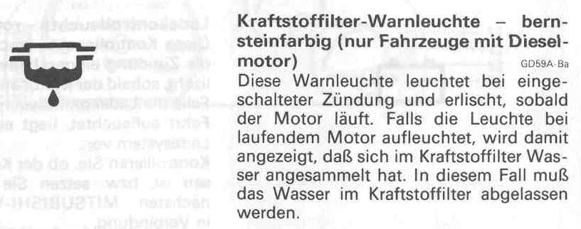

Witam
Mam troszkę nietypową sprawę...
mianowicie może wiecie co oznacza ta ikonka - Citoren xantia 2,1 TDi?
Szukałem w Manualu, ale niestety nie było ona tam uwzględniona :)

a nie jest to szlam czy woda w czymś tam o diesla i to się chyba pompuje, coś podobnego nawet jest w mitsu
to z instrukcji C5x

lampeczka ostrzegawcza filtra paliwa:
ta lampeczka ostrzegawcza swieci sie przy zapalonym silniku i rozblyska dopoki silnik chodzi. W przypadku gdy zapali sieprzy pracujacym silniku oznacza to ze w filtrze paliwa zebrala sie woda. W takim przypadku trzeba spuscic wode z filtra
Dzięki Tomusn
