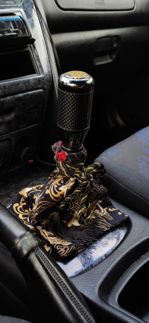

Cześć. Chciałbym wymienić mieszek skrzyni biegów (manual). Ma ktoś może instrukcję jak się do niego dostać lub może poinstruować? Z góry dzięki

obudowa jest na spinkach - podważasz od strony podłokietnika i wyciągasz
od spodu mieszek jest przykręcony na kilka wkrętów |

Udało się elegancko bez najmniejszego problemu, dzięki!
