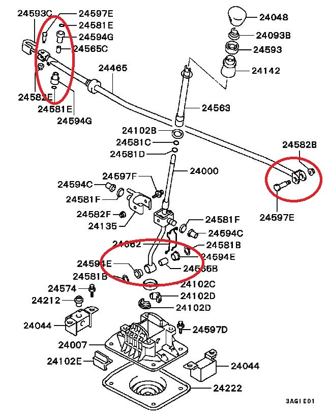

Wysłany: 06-06-2021, 08:34
Rozmieszczenie masz poniżej na zdjęciu, wszystko dostępne z kanału, roboty w zależności czy nakrętki pójdą około 30min.
W Twoim linku brakuje tulejek plastikowych i oringów.
Wybrałbym raczej ten zestaw, z którego i tak parę rzeczy pewnie zostanie.

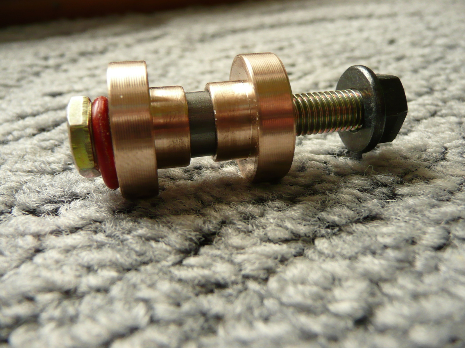

Dodatkowo warto te plastikowe 4 tulejki z aukcji dotoczyć sobie u tokarza z brązu, wtedy zapomnisz o tej przypadłości.

Które to te tulejki tam gdzie na czerwono zaznaczone ?

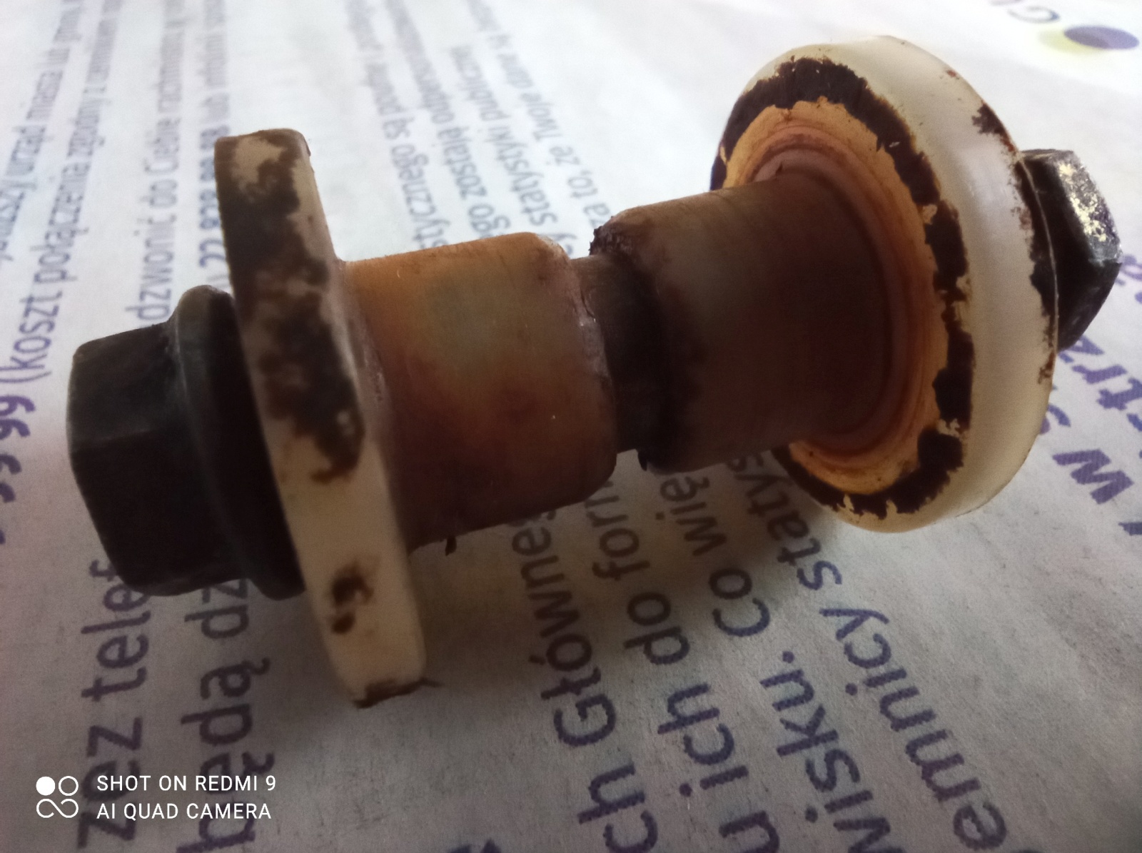

Bizi78 napisał/a:
Odkręcasz nakrętkę i wymieniasz, tylko nie zapomnij ich nasmarować :wink: .
Tutaj masz pokazane tulejki przy skrzyni biegów:
Obrazek
Foto zapożyczone od usera: mwitek.
Tutaj na końca drążka zamiany biegów.
Obrazek
Fota z mojego MSS.
Dlaczego nie wyświetla się drugie zdięcie ?
Przy problemach z 1 i wstecznym przeważnie wystarczy wymienić te z fotki nr. 2, przynajmniej u mnie to pomogło :D .

agnes7676 napisał/a:
Tak, jeden zestaw znajduje się na końcu lewarka zmiany biegów a drugi przy skrzyni biegów.
Poniżej fotka tego pierwszego i osłony (gumy), o której napisałem dalej.
A tutaj ten przy skrzyni biegów.
Fotka z naszego forum usera gieras1988
Przed wymianą tulejek warto też sprawdzić organoleptycznie od spodu w jakim stanie jest osłona mechanizmu lewarka.
