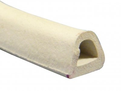

Czy macie jakiś skuteczny sposób na wzmocnienie / usztywnienie ramki i tablicy rejestracyjnej na klapie bagażnika, tak by pozbyć się charakterystycznego brzęczenia przy zamykaniu bagażnika?

Możesz spróbować podkleić pod podkładkę tablicy kawałek gumowej uszczelki od okien.
Oczywiście tylko małe kawałeczki w rogach, tak aby bród się nie zbierał 8) .

Tak właśnie się zastanawiam nad podklejeniem czegoś wygłuszającego. Dzięki za propozycję ;)

Wykorzystałem gąbczaste białe tworzywo, w które zabezpieczany jest sprzęt RTV. To tworzywo ma ok. 2 mm grubości więc ładnie schowało się pod tablicą. Przykleiłem na taśmie dwustronnej, dokręciłem wkręty i cisza.
