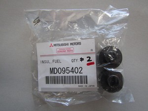

Witam
Czy da się dokupić gdzieś element ze zdjęcia tzn plastikową czarną podkładkę pod listwę wtrysków która na jednym ze zdjęć niżej jest a z drugiej strony jej nie ma.
Głupek wziąłem i zgubiłem a jak bym nie wpisywał w internety to nigdzie samego tego elementu nie ma.

Dasz radę kupić używkę. A na chwilę obecną podłóż kilka podkładek,tak aby się wysokość zgadzała z drugim dystansem.

Na fotce poniżej masz numer tej podkładki.
Teoretycznie w większości starszych miśków były stosowane.

Dziękuję, Pomogliście. Podkładka już do mnie jedzie : )
