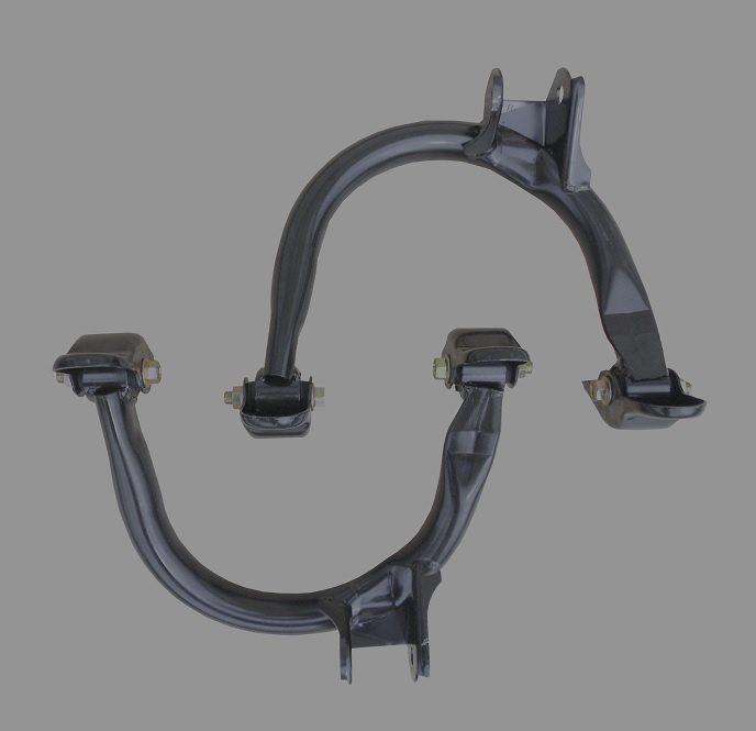

Ja teraz robiłem w swoim piaskowanie + konserwacja i z zawieszenia tylnego wyszła dziurka na jednym wahaczu - 8 lat jeżdżę tył nigdy nie ruszany
Co ciekawe ten wahacz gość w sklepie szukał po wszelakich bazach i wszędzie magazyny puste.
Zostaje allegro tam kilka jest, na szczęście widzę teraz że z Eclipsów pasują te wahacze
Ten mi padł
Lewy to rozumiem od strony kierowcy? |

| Lewy to ten od kierowcy. |
