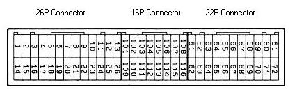

no niestety u mnie w ECU są tylko trzy wtyczki nie cztery i co teraz ?

no i znowu ten sam problem moje ecu ma tylko trzy wtyczki nie cztery i nadal nie wiem co ciąć czy nie ciąć gdzie znajde plan połączeń do ecu z trzema wtyczkami?

a to nie jest moje ecu ja mam tylko trzy wtyczki nie cztery
