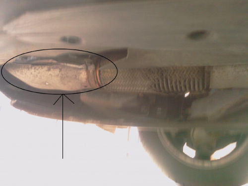

Ostatnio przy wymianie tarcz i klocków porobiłem sobie parę zdjęć starych tarcz i klocków Przy okazji zrobiłem jedno pod silnikiem i zauważyłem takie coś:
chyba na pewno kwalifikuje się do wymiany ten łącznik.
Z tego co przeczytałem w różnych tematach może to być wina spalania jak i słabej mocy auta.
Student
Auto: Avensis 1.8VVTi , 11r. Premium
Pomógł: 44 razy
Dołączył: 24 Cze 2005
Posty: 2986
Skąd: Marki
Wysłany: 04-05-2009, 08:29
Dokładnie do wymiany, Ja swój wymieniłem bo miał kilka drucików poszarpanych z zewnątrz, jak się okazało po wycięciu w środku był idealny a ten płaszcz środkowy to w ogóle go nie było widać, w porównaniu do twojego to wyglądał jak ze sklepu.
Rób zmianę bo i auto gorzej chodzi i głośniej się robi.
Nie daj się namówić na obcinanie osłony (Mi w jednym zakładzie tak zaproponowali) podziękowałem od razu i samochód zjechał z podnośnika, Pojechałem do znajomego i było odkręcanie wydechu od portek, demontaż osłony, spawanko , nowa uszczelka pasta i z powrotem montaż.
Nie wiem jak wstawić zdjęcie bo bym Ci przesłał zdjęcie nowego , zresztą masz numer katalogowy z 4maxa, nie wiem jaka jakość bo mam tydzień ale pewnie ze 3 lata wytrzyma.
Avensis 1.8 T27 11r. 147KM Premium

Moje pytanie dotyczy tej osłony:
Z ciekawości zerknąłem pod samochód i ku mojemu zdziwieniu nie ujrzałem tej osłonki, czy jest ona istotna?
Student
Pomógł: 44 razy
Posty: 2986
Skąd: Marki
Wysłany: 04-05-2009, 22:12
Jak widać możesz bez niej jeździć, ale jeżeli była w oryginale to znaczy że miała określone zadanie np:
- izolować gorące elementy od reszty silnika (pod osłoną jest koc z waty szklanej lub azbestu nie dotykałem ale bynajmniej jakieś świństwo)
- trzymać temperaturę układu wydechowego
- chronić układ przed wodą (zmniejsza korodowanie elementów)
- wyciszać
itd.
Sam nie wiem co tam może jeszcze być.
Ja bym z niej nie zrezygnował.

A dlaczego ta siatka np u mnie taka pozrywana? Otarła się o coś czy po prostu temperatura wypaliła ją. No i czy trudno jest to wymienić. Trzeba coś tam spawać?
Chooper
Auto: MZR 2.0 DOHC
Zaproszone osoby: 3
Pomógł: 98 razy
Dołączył: 08 Kwi 2005
Posty: 4814
Skąd: Łódź
Wysłany: 04-05-2009, 23:44
bo to element z czasem zużywający sie podobnie jak reszta wydechu. Wypada to wyciąć i wspawać nową.
