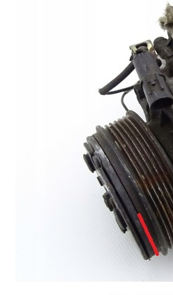

paczaj panie na to:
- prawy górny róg jest wtyczka - jak ma 1 styk to mierzysz opór między nim a masą a jak 2 styki to między nimi - to jest wtyczka od elektromagnesu
- na czerwono szczelina (zaznaczony fragment) - trzeba sprawdzić jaki max listek się tam mieści (manual precyzuje, zdaje się 0.6mm to max)
edit - szczelinę reguluje się podkładkami między koło pasowe a sprzęgło

Wysłany: 01-05-2019, 06:48
Dzięki, spróbuję to ogarnąć, apropo masy, to masa jest po prostu obudowa sprężarki?
