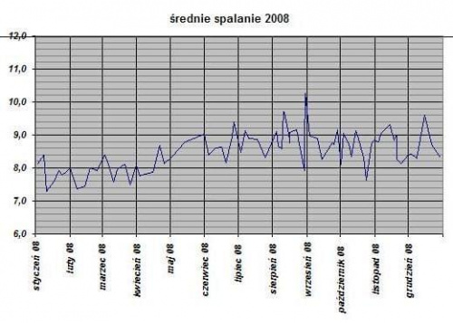

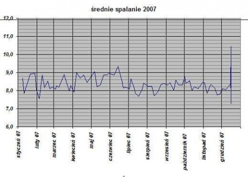

Wysłany: 12-06-2009, 11:02
Ja mam w takim samym autku instalacje BRS Sequent 24, i jestem zadowolony.
Nie widzę różnicy w jeździe pomiędzy LPG a Pb95
Jedyne co robiłem, poza wymianami filtrow, to po przejechaniu na gazie 100kkm wymienialem czujnik cisnienia gazu. W mojej instalacji czujnik był montowany w listwie wtryskowej, a teraz montują je już na zewnątrz i te podobno są bezawaryjne.
Mówienie, że będzie palił tyle co benzyny można włożyć między bajki, zawsze bedzie wiecej. U mnie spalanie średnie wyszło 8,396 (średnia liczona w okresie 3 lat, w tym czasie przejechałem 101260 km i zatankowałem bagatela 8502 litry LPG za ok 17000zł !! :)
W tym czasie zatankowałem również jakieś 400l Pb95 za ok 1600zł, wychodzi jedno tankowanie do pełna średnio co 3-4 miesiące, jeżdżąc ok 35000km rocznie.
Zawsze przejeżdżam ok 1-2km na benzynie zanim się rozgrzeje i automatycznie przełączy się na gaz.
poniżej takie małe zestawienie spalania z dwóch pełnych lat 2007 i 2008 ;) :
Na wiosne 2008 założyłem miśkowi opony 195/50/R15 więc spalanie troszkę wzrosło.
podsumowując koszty za przejechanie 100kkm zapłaciłem:
3550zł za montaż instalacji
17000zł za LPG
1600zł za Pb95
210zł za przeglądy (przegląd z LPG jest droższy o jakieś 70zł)
220zł za czujnik ciśnienia gazu
300zł za filtry z wymianą
Tak więc koszt przejechania 100 000km na LPG wyniósósł ok 22 880zł
natomiast koszt przejechania 100 000km na Pb95 wyniósłby ok 32 250zł
(zakładając hipotetyczne spalanie 7,5l/100km i średnią cenę za 1lPb95 4,30zł)
Myślę że dokładniejszego podsumowania nie znajdziesz :)
pozdrawiam, Rafał
