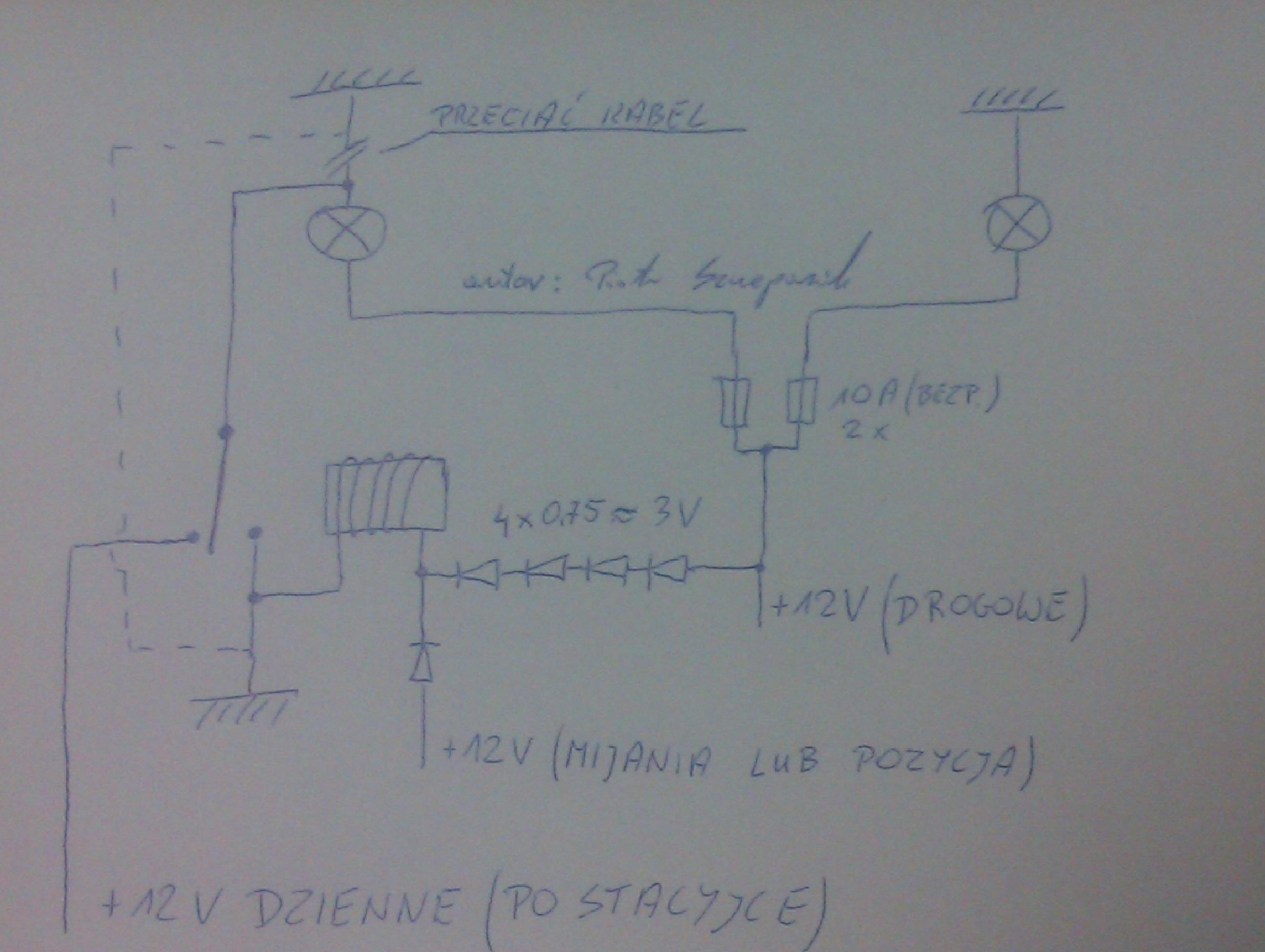

dzienne na bazie drogowych nie jest nowym ani moim pomysłem
seryjnie stosowane były w wielu autach np. bmw z3(4) coś koło 2000 roku lektura na innych forach
dla domorosłego elektryka nic trudnego; przekaźnik za 5pln i kilka półprzewodników
cała idea polega na szeregowym podłączeniu żarówek od świateł drogowych
.. a dlaczego drogowych a nie np przeciwmgielnych bo one tylko spełniają wymogi homologacji strumienia świetlnego dodatkowo muszą się mieścić w granicach 400 do 800 candeli wg normy unijnej i wyłączać się po włączeniu świateł mijania
a homologacja świateł dziennych wymagana jest dla pojazdów wyprodukowanych po 2008 lub 2009 nie pamiętam dokładnie
..co zaciekawiło, tak - wszystko co napisałem można sprawdzić!!!
OTO SCHEMAT MOJEGO POMYSŁU I AUTORSTWA:
wszelkie prawa do rozpowszechniania i kopiowania w każdej formie zastrzeżone !!!
KRÓTKI OPIS:
półprzewodniki do sterowania przekaźnika potrzebne w izolowaniu dwóch napięć z mijania i drogowych, 4 diody prostownicze dla spadku 3V z 6-7V występującego pomiędzy dwoma żarówkami (czyli na zasilaniu drogowych) w efekcie 3-4V nie załączy przekaźnika przy używaniu świateł dziennych, przekaźnik zadziała po wł. św. mijania i/lub drogowych
zestawienie kosztów:
- 3 PLN przekaźnik montażowy 12V np. 30/40A (lub 5 pln przekaźnik + 5 pln podstawka)
- 1 PLN 5x0,2pln dioda prostownicza 1A
SUMA: OD 4 DO 11 PLN :mrgreen:
dla osób bojących się o nielegalność tego rozwiązania proponuję zrobić rozszerzone okresowe badanie techniczne - zmiany konstrukcyjne - światła dzienne
w którym będzie napisane : światła dzienne spełniają wymogi homologacji
warunek - wyedukowany diagnosta
moim zdaniem zbędne wydawanie kasy
jeśli ktoś (nie w Grandisie) posiada układ z H4; zamontować należy dodatkowy przekaźnik (lub jeden z podwójną sekcją) odcinający kabel zasilający żarnik/włókno mijania przy jednej żarówce podczas używania świateł dziennych
wadą takiego rozwiązania jest żółty a więc mało ciekawy kolor świateł dziennych - rozwiązaniem może być zastosowanie halogenów z niebieską poświatą
pozdrawiam i jestem ciekaw waszych komentarzy
