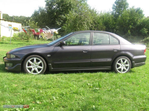

Witam,
Proszę o opinię poniższego Gala. ktoś może już o niego pytał lub dzwonił do sprzedającego?.
OPIS [wg formatu]:
Mitsubishi Galant 2.5 v6 avance
Cena (brutto):22 900 PLN / 5 582 EUR
Sedan / Limuzyna
Informacje: Rok produkcji: 2000, Data rejestracji: 09/2009, Przegląd: 08/2010, Ubezpieczenie: 09/2010, 197 000 km, Skrzynia biegów: automatyczna, Moc: 118 kW (160 KM), Pojemność skokowa: 2500 cm3, benzyna, fioletowy-metallic, Liczba drzwi: 4/5,
Dodatkowe wyposażenie:
ABS, el. szyby, el. lusterka, klimatyzacja, skórzana tapicerka, alufelgi, centralny zamek, poduszka powietrzna, radio / CD, wspomaganie kierownicy, immobiliser, tempomat, podgrzewane fotele, światła przeciwmgielne
Dodatkowe informacje:
pierwszy właściciel, sprowadzony, zarejestrowany w Polsce
Opis pojazdu:
witam auto 2 tygodnie w kraju auto posiada nowe felgi 17 cali kupione dwa dni temu wymieniony olej w silniku i w skrzyni biegów,skrzynia tip tronic na tą chwile nic nie trzeba robić stan oceniam na bardzo dobry polecam"
link: http://www.otomoto.pl/ind...how&id=C9781327

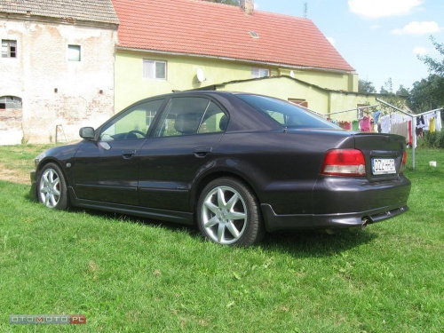

Prezentuje się nawet nawet .... nie ma znaczków z tyłu, lewy błotnik też jakby pasowany .... ale czy coś poza tym????
...Bardzo proszę o opinie .... moze ktoś zna/widział/sprawdzał?

KrX, na wstępie poproszę o zamieszczenie 2 zdjęć z ogłoszenia,w Twoim poście,tak jak jest we wzorze.
Odnośnie auta to poproś o zdjęcia centralnie z przodu tylu i boków oraz komory silnika,brak oznaczeń na klapie,
może mi się źle zdaje ale podobne auto od tego samego sprzedającego było omawiane jakieś 2 m-ce temu.

Kmer napisał/a:
...może mi się źle zdaje ale podobne auto od tego samego sprzedającego było omawiane jakieś 2 m-ce temu.
Zdjęcia wstawie jak tylko dotrę do domu bo teraz w robocie nie mam jak.
Co do auta to:
Koleś twierdzi że tylni błotnik był robiony i z przodu też jest wałe wklęśnięcie .... ale bez emblematów już go przywiózł bo ponoć "właściciel usunął ze względów wizualnych".
Powiedziął też że zajmuje się sprowadzaniem tylko Mitsubishi stąd co chwile ma jakieś. Twierdzi że ten egzemplarz jest na prawdę dobry i zaprasza na obejrzenie. .... NO I JADE W SOBOTE. .... I teraz prośba..... nigdy nie miałem do czynienia z automatem (tu TIP TRONIC) ... NA CO MAM ZWRÓCIĆ UWAGĘ? Są jakieś objawy które nie powinny występować? Jak sprawdzić czy nie będzie z tą skrzynią problemów .... jest jakiś skuteczny sposób?

Faktycznie ten Avance jakiś kombinowany. Posiada cały pakiet zewnętrzny Avance ale ta deska w drewnie nie powinna tu być. Drzwi kierowcy wydają się mieć jakiś inny odcień,
klapa bagażnika też wygląda na sztukowaną, ale może to kwestia światła.
No i wymiana oleju w skrzyni przed samą sprzedażą to pomyłka.
Gość przyznaje sam, że jest handlarzem a to nie w ich stylu :mrgreen:
PS
No i brak ori felg. Te nowe mają dwa dni :mrgreen:
