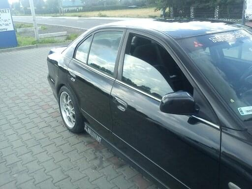

Dlaczego galant? nie mam pojęcia

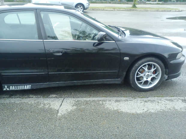

Nigdy nie miałem styczności z Japońska motoryzacja, od zawsze miałem coś co było wytworem Niemieckich inżynierów. Była calibra i astra.
Lecz kiedy astra z przebiegiem 700tys km została oddana na złom trzeba było coś kupić.
Szukałem vectry B, asty g później alfy 156. Lecz wszystko co oglądałem przekonywało mnie ze niebawem zacznę jeździć rowerem lub komunikacja miejska. pewnego dnia początkiem czerwca wracałem z oględzin alfy 156 (w której wykryłem ze zamiast progów jest pianka budowlana i włókno szklane + żywica ) zatrzymałem sie w kfc aby cos zjeść, załamy faktem ze znów udałem pieniążki na przegląd i dojazd, zerknąłem na telefon i znalazłem na internecie ogłoszenie, znalazł sie galant, w stanie dobrym po kontakcie telefonicznym.
Pojechałem, stan dobry ani dostateczny to nie byl. na masce 2 wrzody(sam początek) lakier mat i nieudolne malowanie niektórych elementów. Po wizycie na SKP dowiedziałem sie ze hamulce na obu osiach do roboty+ sworzeń górnego wahacza z przodu, piasta tyl i guma na przegubie.
Po wielu namysłach i pomysłach za 2 dni galant stal u mnie.
Na wstępie oczywiście zrobiłem hamulce. Ich stan byl agonalny, brak polowy gumek, o ile zestawy naprawcze łatwo dostać to ciężko było z jarzmem ponieważ u mnie jedna śruba prowadząca byla urwana a jej resztka byla w jarzmie. Ktoś już kiedyś próbował wyciągać odłamki z jarzma i niestety nie udolne próby tego manewru dyskwalifikowały jarzmo z dalszego użytku.
Ciężko bylo dostać samo jarzmo do dwu tłoczkowego zacisku ale na allegro znalazłem 2 wypiaskowane kompletne zaciski z jarzmami za 100 zl :) hamulce w końcu ruszyły ;) ))
po dotarciu działają super pomiar na SKP dal tylko po 1-2% różnicy pomiędzy kolami na przedniej osi a tyl również w okolicach kilku %. Oleje i filtry to sprawa oczywista, z półsyntetyka przeszedłem odrazy na syntetyk i pierwszy wyciek :) pokapało z czujnika w misce olejowej, silnik zaczął pracować naprawdę cicho i jest suchy.
Silnik to 2l 136km z sekwencyjnym podtlenkiem gazu ( instalacja ma 2 lata)
Przebieg niby 200tys i mam książkę w której wpisy kończą sie na 160tys w 2010r .
Tak wiec zrobiłem hamulce, sworzeń, przegub, wyprostowałem felgi wymieniałem piastę z tyłu na snr.
Nadkola były robione przez poprzedniego właściciela. Niby super ale malowanie jest tragiczne i będę musiał pokosić się na fachowa polerkę, ale to dopiero wtedy jak ogarnę cala mechanikę. Na chwile obecna polerowałem ręcznie przy użyciu rożnych past. Kielichy sa zdrowe i byla tylko jedna plamka rudej która została usunięta i zakonserwowana. Podłoga bez dziur i zakonserwowana
Poduszki mam na swoim miejscu, choć wiem ze auto z tylu bylo bite, widać wgniotke za zderzaku i rancie klapy.
Dorwę normalny aparat to dam lepsze zdjęcia

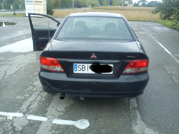

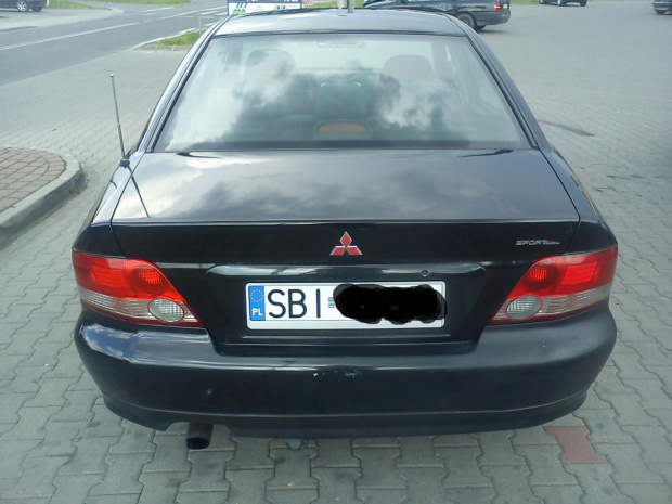

Na zdjęciu nie widać ze brakuje zaślepki na dole zderzaka ;)

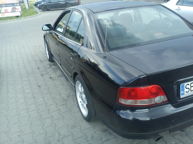

No to już przynajmniej wiem czyj był ten ładny Gal którego ostatnio widziałem przejeżdżając przez Bestwinke. Daj więcej zdjęć tyłu :)

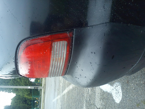

Na dniach kierownica leci do obszycia, przednik zderzak do klejenia bo posiada kilka nitów ;) a tylny do malowania.
Chciałbym jeszcze odnowić felgi ale fundusze nie poszczają, samo ich wyprostowanie i ubranie w przyzwoite papcie już było kosztowne ;) a marzą sie palona czerń i czerwony rant :) )
I wymiana tłumika, razem z galantem dostałem dedykowanego ultera dwururkę, ale poprzedni właściciel go wyciął bo chciał cisze ;)

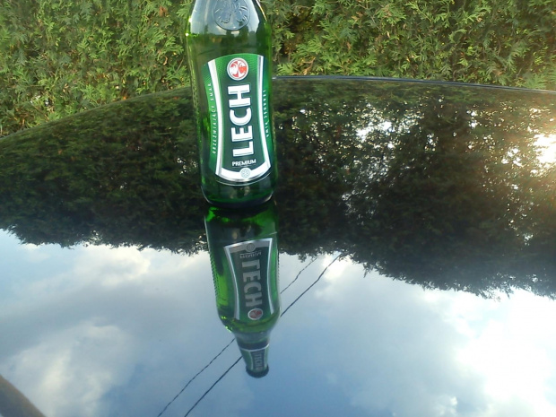

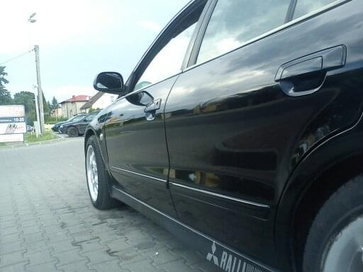

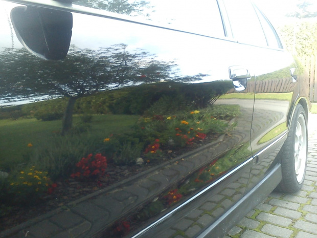

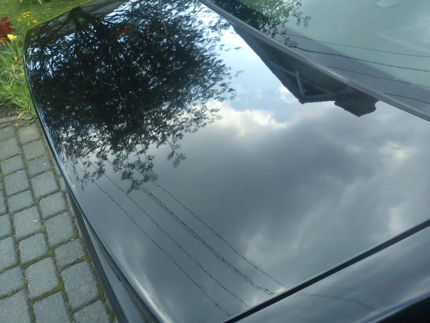

W końcu troszkę czasu sie znalazło dla autka.
Coś z cyklu mini polerka "kątówką" ;)
Ręka jeszcze nie ma wprawy i robione delikatnie bo balem sie ze ujrze podklad lub blache a kątówkę trudno wyczuć.
Jak na 1 raz z czymś elektrycznym to chyba nie wyszło tak zle przez operacja lakier byl zmatowiony . Zdjęcia zrobione telefonem wiec jakieś kropeczki itp to efekt słabego aparatu. Coś się zaczął lakier błyszczeć i mam nadzieje ze efekt bedzie bardziej długotrwały niz po paście tempo i ręcznym machaniu ;)
Dodam ze nawet nie wiem czym i jakimi środkami robiłem bo kolega lakiernik odlal mi do buteleczek jakieś mleczka i kazał pierwsze specyfikiem nr1 a później nr 2 :rolleyes:
Czas zabawy 4h z przerwami na lecha :badgrin:

nie no, fatalnie, jak tak można? Pomyślałeś zanim zrobiłeś? Jak można pić Lecha? :)
Ładnie się błyszczy.
Ciekawe ile lakieru zdjąłeś?

Wysłany: 08-08-2014, 20:59
Dobry lech nie jest zly ;) Lepsze niż cola
Ile lakieru ?? hmm myślę ze nie duzo bo filce\gąbki były w miarę czyste jak kończyłem, a jak już pisałem macałem te auto delikatnie jak moja Panią po biuście bo sie balem ze popsuje ;p
Bardziej chodziło mi aby rysy zeszły i zaczynałem od maski bo w razie czego na allegro jest za 300zl w kolorze :D A później uznałem ze skoro maska nie wyszła tragicznie to pociągnę na bogato po reszcie autka

Wysłany: 23-09-2014, 09:03
Super wyszło.
A zderzak dało rade czy już tylko lakiernik?
