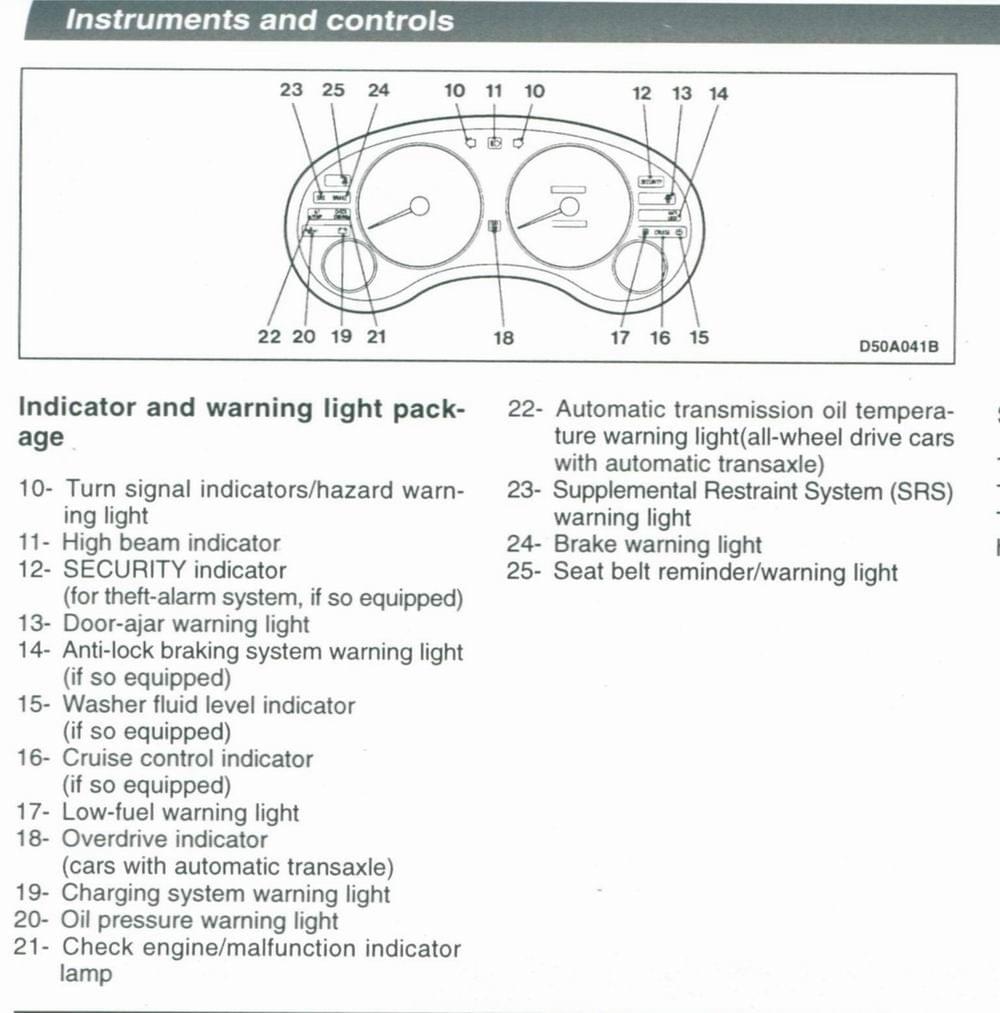

Chciałem zapytać od czego jest kontrolka pomarańczowa na desce rozdzielczej nad wskaźnikiem paliwa. Wyglada to tak - IIII - tak jakby za krata cos Nie wiem czy ma jakiś czujnik płynu chłodniczego bo zaczął sie czasem palić jak własnie po paru dniach po tym wyciekł mi płyn. |

Wysłany: 25-11-2009, 08:53 Security indicator
| Bardzo dziękuję, pomóc pomogło bo widzę że to kontrolka nr 12 od alarmu i zabezpieczenia antykradzieżowego. Tylko pytanie bo wcześniej się on tęz zapaliła ale normalnie jechał choć fakt przy odpalaniu troszkę dłużej odpalał, ale teraz zastanawiam się czy to może być winą że samochód nie chce odpalić? I czy trzeba to sprawdzić pod komputerem czy może najprościej jakby się dało nawet rozpiąć. Wie ktoś gdzie idzie wiązka od zabezpieczenia? |

| Artix7 napisał/a: | | bo widzę że to kontrolka nr 12 od alarmu i zabezpieczenia antykradzieżowego. |
Potocznie to zabezpieczenie nazywamy Imobilaizer.
| Artix7 napisał/a: | | czy to może być winą że samochód nie chce odpalić? |
To głwóna przyczna, jeśli komputer Imobilaizera go nie odczyta z klucza to auto nie powinno zapalić.
| Artix7 napisał/a: | | I czy trzeba to sprawdzić pod komputerem czy może najprościej jakby się dało nawet rozpiąć. Wie ktoś gdzie idzie wiązka od zabezpieczenia? |
Wypiąć imobilajzer da się zrobić ale trzeba być już mocno zaawansowanym mechatronikiem. Jedyne co możesz sprawdzić we właśnym zakresie to to czy przy stacyjce nie odczepił się czytnik imobilajzera, powinna to być taka "cewka" w kształcie okręgu naokoło stacyjki pod plastikiem. |
