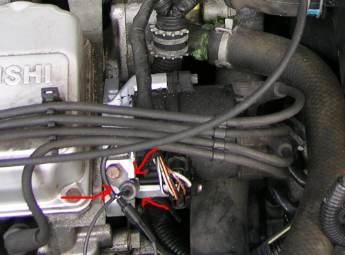

Prawdopodobnie jakiś kondensatorek Ostatnio jak robiłem przy miśku kabelek był naderwany i zardzewiały -więc zarobiłem na nowo ale sam "tranzystorek" jest w wizualnie złym stanie. Szukałem na manualu jakie ma parametry ale nie znalazłem - chciałbym kupić nowy ale nie wiem czego szukać.

| dm17, nie kupisz tego nigdzie. Też szukałem, ale nawet na serwisie nie maja tego w ofercie. W dodatku nie znaja wartości tego kondensatora. Ten kondensator ma eliminować zakłócenia wywoływane przez cewkę zapłonową. Jeśli byłby padnięty slyszałbyś w radiu szumy i trzaski |

No ale sęk w tym że jak kabel był do połowy naderwany to nic nie słyszałem, więc nie wiem czy to w ogóle działa czy nie - nie wiem jak w środku ale na zewn nie wygląda dobrze...
Dadzą coś i nikt nie wie co to jest........... japońska tajemnica |

Napewno jest to kondensator( przynajmiej tak mówili na serwisie), ale wartości nie znali albo nie chcieli powiedziec |

| Szkoda tylko ze nie wiadomo jaki. Chciałem odczytać moze cos z niego ale nie ma szans. |

w manualu do CBxx jest dokładnie tutaj gdzie pokazujesz |

a wie moze pod ktore kabelek trzeba podlaczyc ten kondensator przeciwzakloceniowy bo ja kupilem po poprzednim wlascicielu bez a na przewodach zapl mam przebicia prosze o pomoc
[ Dodano: 26-11-2009, 12:01 ]
wie moze pod ktory kabelek trzeba podlaczyc ten kondensator przeciwzakloceniowy bo ja kupilem po poprzednim wlascicielu bez a na przewodach zapl mam przebicia prosze o pomoc na zdjeciu z poprzedniego tematu nie widac zbyt dobrze a w manualu szukalem nie znalazlem |

| kabelek jest czarny z dwoma białymi liniami po bokach. |

tak jak kolega Krzyżak napisał od maluszka będzie dobry
kondensatory stosuje się po to aby wyelyminować zakłócenia mechanizmów powodujących iskrzenie a w skutku zakłócenia pracy radia np.w samochodzie ale i nie tylko telewizora . w autach stosuje się kondensatory 2mikrofarada i 3 mikrofarada 2 mikr.przy aparacie zapłonowym,.3mikr.alternator i jeżeli jest oddzielnie regulator napięcia mechanicznyteż 3 mikrof. a dodatkowo aby uniknąć słuchania obrotów silnika w radiu można zastosować filtr lub dławik .wszustkie przewody od kondensatorów podłanczamy pod zacisk urządzenia na PLUS
