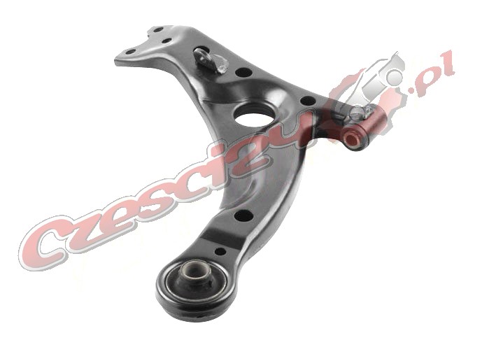

Stawiam na to, albo jeśli auto ma typowe zawieszenie z pojedyńczym dolnym wahaczem (nie wiem jakie ma ten Avensis) to kierownica nie będzie odbijała przez zużycie tulei wahacza dolnych przednich.
Pomógł: 1300 razy
Posty: 23718
Wysłany: 02-01-2010, 12:20
Hugo, Tam jest dość masywny wahacz, układ montazu idelanie podobny do Golfa serii 3 z tym ze wahacz wizualnie wyglada jak kobyła, kształt litery "L"
Pomógł: 525 razy
Posty: 21989
Wysłany: 02-01-2010, 19:23
W takim razie zużycie tulei na drugim planie będzie się objawiało problemami z odbijaniem kierownicy po skręcie.
