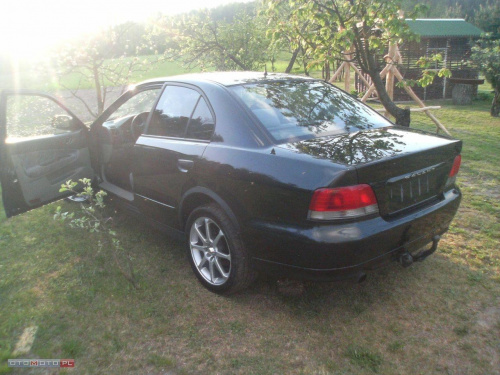

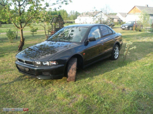

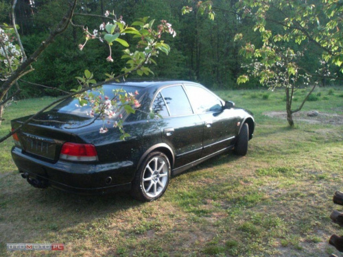

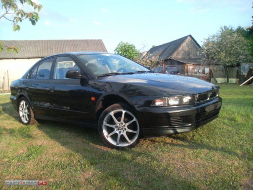

xostry dostałem dziś od pana z allegro fotki nakładek na galancie. Przyznam, że jestem zaskoczony ... lepiej to wg mnie wygląda niż się spodziewałem. Oto i fotki. Co o tym sądzicie ? (jak wg was to wygląda ?).

fishman_c
Auto: Galant 2.0 TD,1997(Wagon)
Dołączył: 08 Sie 2008
Posty: 40
Skąd: Lublin
Wysłany: 27-07-2009, 16:35   Nakładki na błotniki
Zaczyna mi brać tył w moim kombi.Czy może ktoś zakładał? i na pewno są ok.Kiedyś kupowałem do innego i w ogóle nie dało sie założyć.Żeby to mialo jakis wygląd to trzeba zrobić wszystkie cztery.Będę wdzięczny za podp. i gdzie to można dostać.Na 'allegro" można kupić w ok.200zł ale czy sie da założyć porządnie.
