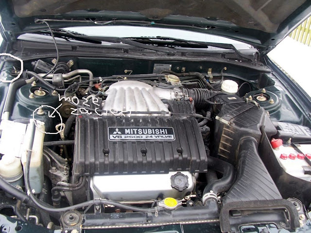

Nie ma napisane że bezwypadkowy. Przyjrzyj się proszę miejscom które zaznaczyłem na zdjęciu i porównaj do drugiej strony. Na tym kielichu to może są zacieki od mycia silnika.
Jak to miejsce przy błotniku (zaznaczone) sie pomarszczył to lekko on nie dostał. |

Kielichy wyglądają na OK, przedni pas tochę zabardzo się błyszczy ale to może być wina zdjęcia ( w oryginale jest półmatowy ), tylne nadkole do małej zaprawki ale tragedi nie ma, automaty po lifcie miały licznik skalowany do 260, ładny środek do pełni szczęścia brakuje tylko kontroli trakcji a przy takim wypasie powinna być.
Nie ma co gdybać trzeba zobaczyć z bliska.
Przebieg do weryfikacji. |

| Sewkor, kielichy może i tak ale to łączenie nad kielichem które jest zaznaczone na bank było robione. |

wlot powietrza przy podniesionej masce (ten do filtra powietrza) przymocowany jest niefabrycznymi rozniacymi sie od siebie srubami (tzn jedna fabryczna druga nie). Zauwaz ze chlodnica przymocowana jest takze na niefabrycznych srubach (tyh srebrnych).

| I dodam, że zbiorniczek wyrównawczy płynu chłodniczego jest wgnieciony |
