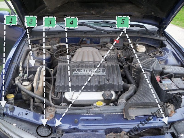

To ja dorzucę swoje pięć groszy. Poniżej fotka i legenda do niej.
1.Brak śrubki.
2.Wygląda jak po kiepskiej naprawie blacharskiej.
3.Wygląda jak po uderzeniu i klejeniu.
4.Wgniecione (musiało być mocne uderzenie bo to miękkie nie jest).
5.Pomalowane śrubki.
Ja bym odpuścił bo auto wygląda na kombinowane i ciut zmęczone. |
