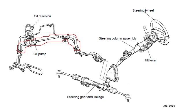

Witam brac mitsu !
Prosiłbym o pomoc i podpowiedz, otóż od kilku dni zaczeło mi trzeszczeć strasznie wspomaganie. Okazało, iż w wyniku pracy i rdzy uszkodzeniu uległa rurka od plynu ze wspomaganiem, ta tuż obok rozrządu. Dlatego też zwracam się z prośbą o pomoc, przede wszystkim o podpowiedź jak fachowo się nazywa się ta rurka, jakie jest jej oznaczenie, oraz czy wymieniać na nową , czy szukać raczej czegoś z używek. A także, czy po jej wymianie należy odpowietrzyć układ wspomagania, a jeżeli tak, to jak się do tego fachowo zabrać.
Póki co jeździć się da, ale nie chce zatrzeć pompy, i dolewać co chwila płynu.
http://i1109.photobucket....pg?t=1293748994
pozdrawiam serdecznie !

Ja ostatnio naprawiałem u siebie pompę wspomagania i nie było żadnego problemu z odpowietrzeniem. Składając wszystko do kupy, wlałem olej do tego przewodu o którym piszesz (przewód ciśnieniowy) i skręciłem. Do zbiorniczka wlałem pod MAX, wyjechałem z garażu, przejechałem po placu parę minut krącąc w lewo i prawo. Poziom się obniżył do MIN, więc dolałem i już nie ubywa.

wada fabryczna EA - ja mam to w całości pokryte przewodem olejo- i paliwo-odpornym
przewód 0.5m, fi 10mm - 8 zł
2 zaciski 16 mm - 2 zł

Dobra, staneło na tym , iż wykonam najprostszy, a zarazem najtanszy zabieg, zamiast tej felernej rurki, a której cena oscyluje w granicach 100zł wstawie poprostu waz / przewod cisnieniowy, zbrojony wykorzystywany w automatyce, który łatwo sie bedzie formował i dopasuje.

hmmm koledzy ale po co tak kombinować wykręcasz stary jedziesz w miejsce gdzie zakuwają węże do hydrauliki i dogną ci z rurkami jak oryginał.ja w taki sposób zrobiłem w peugeocie chłodnice oleju wspomagania .wszystko jak przez fabrykę.a i koszta niewielkie
