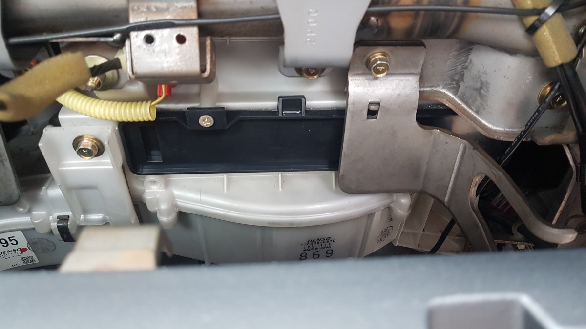

Koledzy odświeżę temat mam montero 2001 r i nie wiem gdzie jest kabinowy filtr za schowkiem nie ma jak i na podszybiu też brak jakieś pomysły???
Koledzy chyba znalazłem w Tym modelu nie zamontowali filtra ale jest miejsce by to zrobić jak na tym filmie....co o tym myslicie ???
https://www.youtube.com/watch?v=weKrDP4AH2o
[ Dodano: 28-06-2017, 12:01 ]
Koledzy (i koleżanki jeśli są) ma z Was może ktoś filtr kabinowy właśnie w tym miejscu za zachowkiem jak jest zamocowany może jakieś foto??gdzie szukać?? Bo obawiam się że będzie w sklepach sama wkladka a ja potrzebuje z zaślepka |

polar2000
Auto: Montero
Dołączył: 13 Paź 2016 Posty: 74 Skąd: Sosnowiec
Wysłany: 28-06-2017, 13:09
| I o to właśnie chodziło dziękuję:)) |

Forumowicze filtr został zainstalowany )
