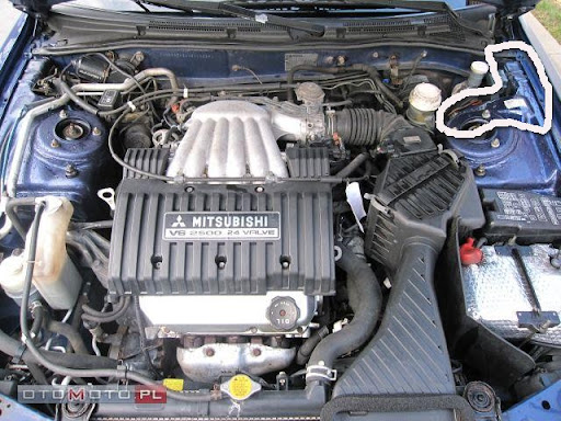

ensulent zdjęcia są słabej jakości. Szczególnie to komory silnika, gdzie nie widać szczegółów. Koniecznie poproś o więcej zdjęć.
Odnoszę wrażenie, że przednie nadkola mają inny odcień względem drzwi. Nie widać też efektu innego odcienia zderzak przedniego (Galanty tak mają :wink: ). Można jedynie przypuszczać, że cały przód był robiony. Światło przeciwmgielne lewe jest źle zamocowane.
To są jedynie przypuszczenia. Lepszej jakości zdjęcia rozwieją wątpliwości.

Strzał był i to niezły. Zaznaczyłem na zdjęciu miejsce które wygląda masakrycznie.
No i zaślepka poduszki kierownicy jakoś dziwnie odstaje.

sebo199 napisał/a:
Masz oko sebo199, umknęło mi. Nic dziwnego, że zdjęcia są takie paskudne.

Wycieraczka od strony kierowcy dziwnie wygięta oraz pionowe przetłoczenie przy numerzy VIN. Być może się mylę ale jeszcze te rzeczy trzaba by sprawdzić na żywo. Pozdrawiam

Czytałeś to co wszyscy pisaliśmy, widziałeś te uszkodzenia które zaznaczyłem na foto i się nad nim zastanawiasz? Widać że miał sporego dzwona i w dodatku nie chciało im się tego zrobić tak by chociaż na fotkach nie było widać. Plus do tego opinie o sprzedającym. Przemyśl to jeszcze raz.
