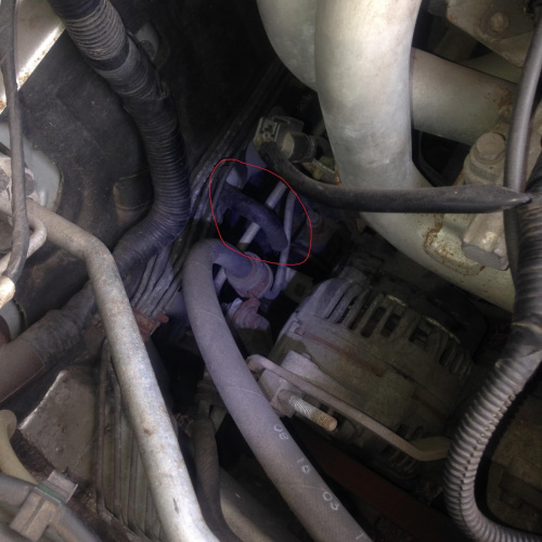

Witam,
zarejestrowałem się na forum rok temu, ale jest to mój pierwszy post, więc chciałem się przywitać:)
A teraz do rzeczy. Od ponad roku posiadam MSS 1.6 po lifcie. Wszystko chodzi fajnie, klima chłodzi, ale kilka dni temu zauważyłem wyciek, chyba jest to woda. Wcześniej przejechałem około 30km na klimatyzacji (temperatura na zewnątrz ponad 33*C) i wstawiłem auto do garażu. Po około 1,5 godz wyjeżdżając zauważyłem plamę w garażu. Przyjrzałem się skąd wycieka i chyba znalazłem. Po prawej stronie gdzie wkłada się filtry kabinowe na rurkach skrapla się woda (chyba).
I teraz pytanie - czy to normalne, że w tym miejscu skrapla się woda? Nie powinno to iść jakimiś rurkami i na zewnątrz?
Załączam zdjęcie, o który element mi chodzi.
http://iv.pl/images/15501097188164995695.jpg

Tak to zupełnie normalne szczególnie w gorące dni. Woda ta przez specjalną rurkę powinna wydostawać się pod auto.

Tylko czy jest to normalne, że najpierw ścieka ona po tych rurkach ze zdjęcia na tą plastikową obudowę obok filtrów kabinowych? Jest tam chyba jakiś otwór, bo widać od strony silnika, że woda się jakoś wydostaje.

kalel1991, jak wydostaje się na zewnątrz to normalne, gorzej by było jak by w środku coś zalewało i smierdziało. Mi w upalne dni po przestoju nawet 5 minutowym zostaje plama wody pod podwoziem

Tak jak napisał bandito, ważna jest drożność odpływu tej wody. Czasem warto przepchnąć czymś ewentualne zanieczyszczenia tego odpływu.

Tutaj masz pokazany wylot skroplin z klimy:
Foto zapożyczone od usera cakp.

Wolałem się upewnić, bo myślałem, że mam może jakąś nieszczelność i że woda nie powinna się tą drogą przedostawać.

Też kiedyś się wystraszyłem:) U mnie było trochę wody na tych rurkach w miejscu filtra pyłkowego. Normalne że tam się skrapla i spływa. Byle tylko odpływało i nie robiła się wanna:) tak na końcu jest odpływ, nie dostrzeżesz bez jakiejś lupy na paląku. Warto tam czasem odgrzybić i wylączać klimę 10min przed zgaszeniem silnika.
