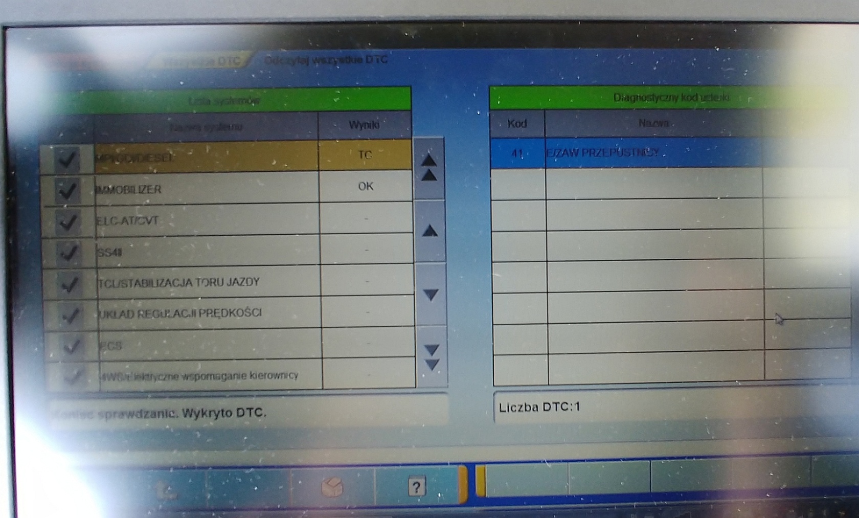

Co pewien czas zapala mi się check engine. Nie ma reguły - czasem na zimnym silniku, czasem na ciepłym, czasem przez kilka dni nie zapali się wcale a potem znów świeci. Mocy nie traci, pracuje normalnie, poza tą denerwującą kontrolką nic się nie dzieje.
Jest jeden błąd: 41 - E-ZAW PRZEPUSTNICY
Mechanik ze mnie marny. Przypustnicę umiem zlokalizować, ale co dalej... Do czyszczenia? Widzę też że jest tam kilka czujników. Gdzie szukać przyczyny?

Zawór co steruje przepustnicą (klapką gaszącą) nawala, lub gdzieś na przewodach podciśnienia jest nieszczelność

u mnie brak mocy, check engine. Kod 41 - układ przepustnicy.
Auto zimne pali od razu, Ciepłe, po kilku minutach postoju trzeba długo kręcić. Nie ma w ogóle mocy. Ledwo przekracza 3000 obrotów.
Wymienione elektrozwaory przepustnicy i turbiny - bez zmian. Turbo po regeneracji, płynnie otwiera i zamyka łopatki elektrozawór. Nowe filtry paliwa i powietrza. Przepustnica czyściutka, klapka ładnie pracuje. Check świeci od startu.
Elektrozawory EGR również wymienione.
Wtryski ne leją, przelew uszczelniony.
Auto nic nie kopci.
Czujnik temperatury działa ok.
Czy problem może leżeć w pompie wtryskowej?
Proszę o pomoc co jeszcze sprawdzić
