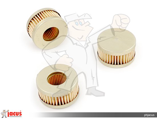

Filtr fazy ciekłej powinien znajdować sie albo przed parownikiem albo w nim.
Powinien być takli dekielek okrągły na 3 może 4 śrubki:
http://www.phjacus.pl/ima...omasetto_bo.jpg
tu akurat max po lewej stronie zaraz za elektrozaworem:
http://www.lomnicki-tech....uktor%20DTR.jpg
[ Dodano: 27-04-2011, 21:02 ]
http://acon.com.pl/wp-con...0/11/Alaska.jpg
przeważnie to tak m/w wygląda
